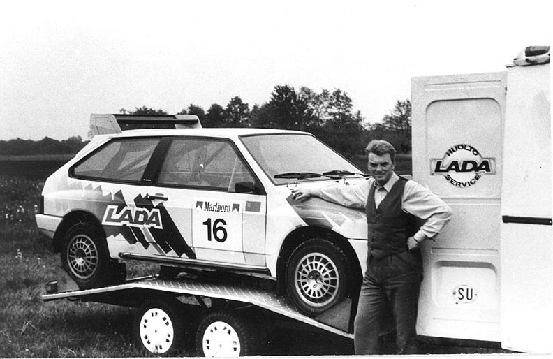

У двухосного прицепа база имеет значение, до одного метра ведет себя как одноосный.
С большой базой гребет на поворотах и толкает тягач нещадно при торможении в повороте.
Только что протащил тонну на жесткой сцепке 800 км по асфальту, обошлось без проблем, но напряг и расход топлива большой таки...
А по опыту транпортировки боевых спортивных автомобилей, лучше всего показал себя двухосный, с короткой базой и тормозом наката, прицеп на 4-х ВАЗовских колесах и полузависимой торсионнай подвеской на Н-образных рычагах.
Были еще варианты с длинной базой, большим багажником и управляемыми от дышла передними колесами, таскали формулы, багги, автомобили. За легковой техничкой тяжело...
И на пневматической подвеске с пневмоподушками от ЛиАЗ между продольными рычагами. При погрузке формулы достаточно было спустить подушки, прицеп ложился платформой почти на землю, формула съезжала без сходней! Но почему то повторять никто не стал...
Неудачным был широкий прицеп из-под формулы с 6-ю картами и шмурдяком. Тянули по холмам за лекговушкой с 4-мя картогонами. Мотало нещадно, еле выкарабкались один раз, попали в резонанс на мокром спуске!
Еще сдуру погрузил на свой прицеп листы шифера и Таврией потянул на дачу, так он в затяжном повороте чуть не утолкал её в кувет! Хорошо, вспомнил, как мы вытянули прицеп в предыдущем случае, ускорился и... пронесло, короче.
Поэтому повторяю: низкий центр тяжести, соотношение полной массы прицепа и тягача, тормоз очень приветствуется и, самое главное, не гнать, успеть среагировать на нештатное поведение прицепа и иметь запас и по тяге и по тормозам.
Даже при соблюдении всех этих условий случился раз такой казус: тянули квадру на прицепе за фургоном Авиа, по дождику, в затяжном повороте резко бросил газ, дизель колом встал лучше всякого тормоза, за ним и тормоз на прицепе сработал резко. Не привязанная боевая квадра слетела с прицепа через передний борт и уехала метров на 50 в кусты, долго искали в темноте по мокрой траве. Слава Богу, кроссовый аппарат не пострадал от спрыгивания, был погружен, привязан за колеса специальными ремнями и благополучно доставлен на родину!
Да вот же они, боевая квадра, двухосный прицеп с торсионной подвеской и тормозами и их автор, еще довольно юный:

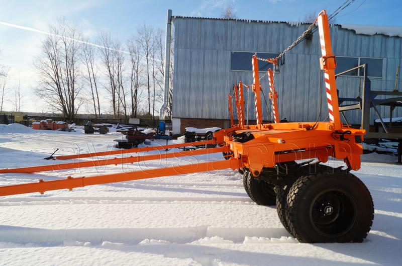

Полу прицеп
Прицеп
Прицеп роспуск
Прицеп трал (не седельный) вернее не для седельного тягача . ;)
Полу прицеп трал

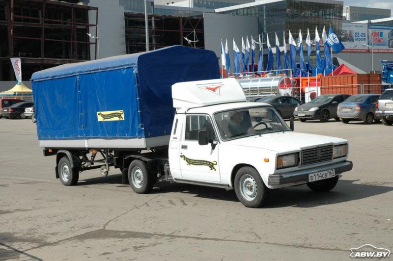

Хорош паровозик , ну и прицеп с содержимым .
