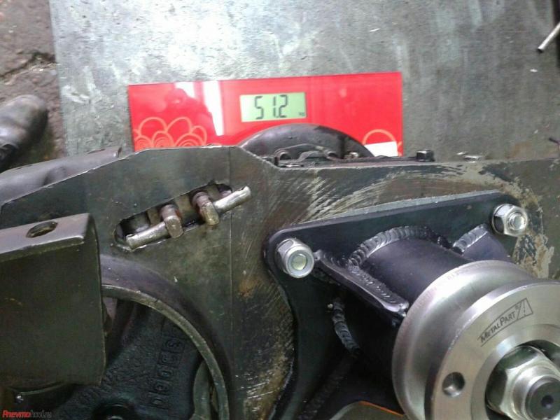

Ты что, картинку выше не видел, лично пилил, ну и так напилено сотни уже.  Юрич у меня решения себе уже присваивать начал, включая те что признаны неэффективными  ::crazy:::
ЦТ передней секции на оси и даже близко к оси колёс без переднего свеса не сделать, он будет всегда за осью в лучшем случае половина ось/шарнир. Даже на 07 при двух телах 90 кг на оси колеса ЦТ секции 25 см от горизонтального шарнира при базе 1150 мм. Силвой агрегат на задней секции не есть гут, места много занимает и место для груза остаётся в самой поганой части за мостом задним, если СА за мостом считай груз постоянно в самой поганой части.
