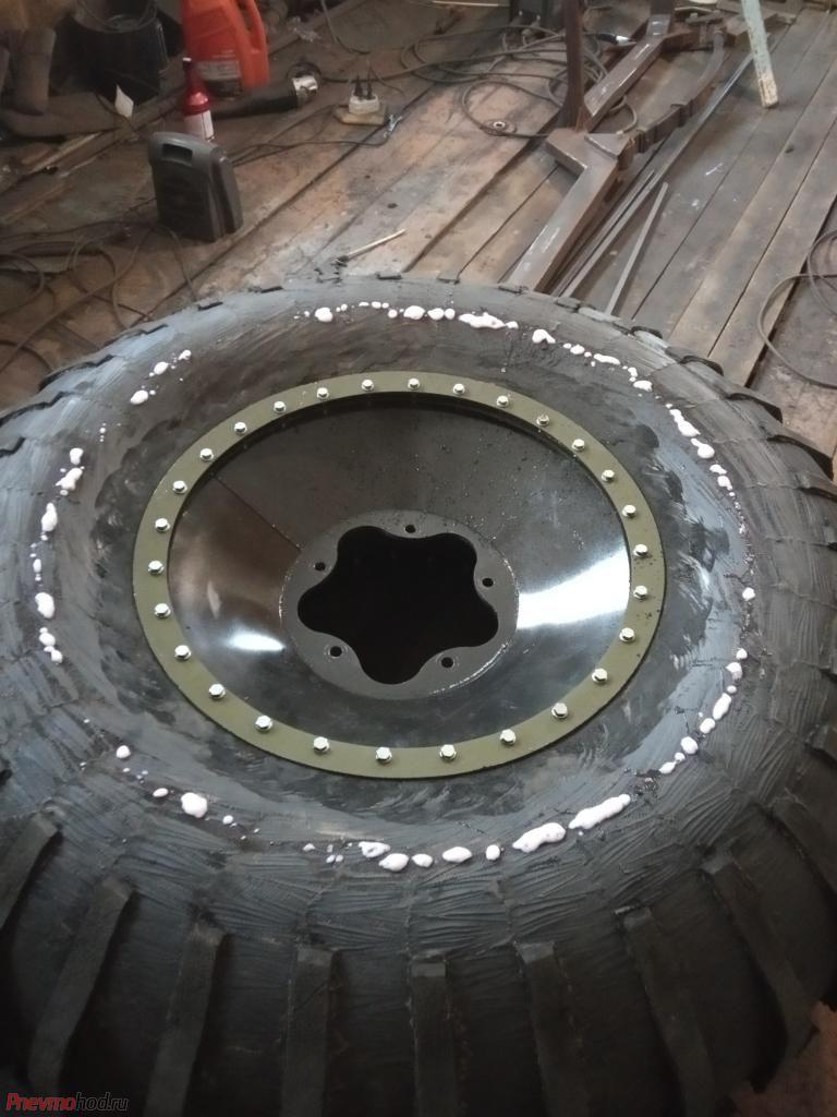

Доделал я  безкамерные диски  для потрохов.
Диски в покраске и завтра должны быть готовы .
Думал , что с герметиком всё будет просто , а нет ...
В машазине наткнулся на стенд , с герметиками различной жёсткости .
И вот теперь мучает меня вопрос , что лучше жёсткий или мягкий ???
Резина должна плотно сесть на диск , уплотнение будет по двум плоскостям .
Что посоветуете ??

Герметик для вклейки бортов .
« Ответ #1 : Сентября 13, 2021, 22:56:08 pm »
А женский , он насколько жёсткий ?
Если как шовный для кузова , то лучше помягче мне кажется.

Склоняюсь к мягкому , боюсь , что если вклею на жёсткий,  то потом , при необходимости  не смогу их разобрать .

Если я правильно понял , то женский похож на стекольный (жёще кузовного )
А вот мягкий он похож на ту замазку , что в панельных домах запихивали в стыки .

Вопрос не в тему - а что за деталь к диску приварена вместо конуса?
Это каша из топора ))
Валялся у меня комплект дисков R17 , прикинул , что можно взять R14 и приварить к ним куски R17 , ну и понеслось ..
Получились вот такие бюджетные небюджетки .
В итоге получилось больше десяти метров шва на каждый диск .
Мягкий переходит в жёсткий , жёсткий не будет жёстче  ::cheesy::: . Всё дело в адгезии , то есть  сцепления с поверхностью и свойствами герметика .
Что посоветуете ??
Мягкий герметик. Я использую строительный силиконовый.

Объехал ближайшие магазины и купил каучуковый герметик .
Герметик мягкий , долго сохнет и после высыхания остаётся липким .
Не пачкается , а липнет , хорошо тянется .
Вклеил первую покрышку .
  • Сообщений: 2639
« Ответ #11 : Сентября 17, 2021, 00:16:40 am »
Накачал я колесо и вот напасть ...
Две боковины , на местах сгиба травят как губка .((
Решил попробовать разбавить этот герметик и влить его в колесо .
Взял литр обезжиривателя и остатки герметика , замешал всё это и влил в колесо .
Спускать стало в разы меньше , осталось пара тяжёлых мест . Там и шика надувается и трещины есть .
Как быть , что посоветуете ?
Разбирать пока не хочу .

У меня такая же напасть была с двумя колёсами. Ни каких видимых повреждений нет ни внутри, ни с наружи. Или не провар , или поездили на полуспущенных при той жизни.  Боковинами спускали, заливал лонгвей.  Лонгвей не помог. Помог , но отчасти. Спускало за час-два, стало держать день-два без нагрузки.  Извёл на одно колесо три литра лонгвея, а результат ... , а когда ездить бы начал и началось сминание слоёв, что бы там было? Отложил их на камерный вариант.
Закажи ещё два. Потом сделаешь прицеп на камерных колёсах. Одно колесо будет безкамерной запаской.  Пригодится тебе, поверь. Я не думаю, что такой изъян можно вылечить . Только если заливать жидкий восстановитель безкамерного слоя и под давлением чтобы он проникал по порам, высыхал там и герметизировал их. Я экспериментировать не стал.

так же шипели по боковине . лонгвей помог.

Лонгвей забивает боковые свищи практически всегда. Ему время надо. Залил, качнул 0.1 положил на бок, чтоб лонгвей постоянно там был. Через некоторое время свистеть прекращает. Я на ночь ложу.

Я использую герметик KRASS нейтральный силиконовый. Никогда с ним проблем не было. Собираю на него, не протягиваю сильно, лишь слегка прижимаю чтоб выдавило немного. Через сутки протягиваю болты бедлогов. И только после этого заливаю лонгвей и качаю.
     Недели три я каждый день снятое колесо катал, доливал, подкачивал. На неделю потом хватало держать 0,1 атм., но при накачке до 0,3 снова начинало пузырить.
 На другом колесе пузырилось на 1\3 колеса с обеих сторон сплошной полосой и отдельными очагами на остальной части боковины. Поэтому я думаю, что это был брак в изготовлении резины на заводе, усугубленный ездой на полуспущенных колесах.
     Хотя у mutant323f, такая же узкая полоса пузырей, как и на моих колёсах. Но я три литра извёл лонгвея и решил , что не стоит дальше его тратить. Мне АРТЁМ 18 сделал новые колёса.
     SolovyevAndrej, может тебе действительно залить лонгвей, попереворачивать колесо недельку с боку на бок и попробовать поездить с лонгвеем, у тебя же совсем давление маленькое.

Я разводил лонгвей 50/50 с тосолом 2.5л лонгвея 2.5 тосола. все 5л заливал в колесо.
