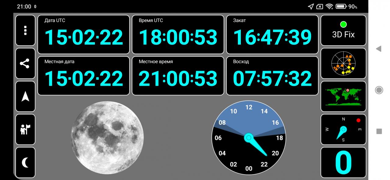

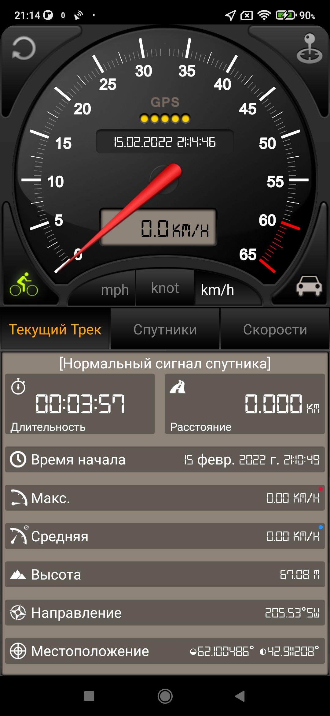

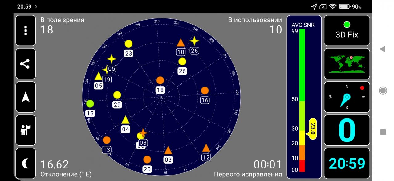

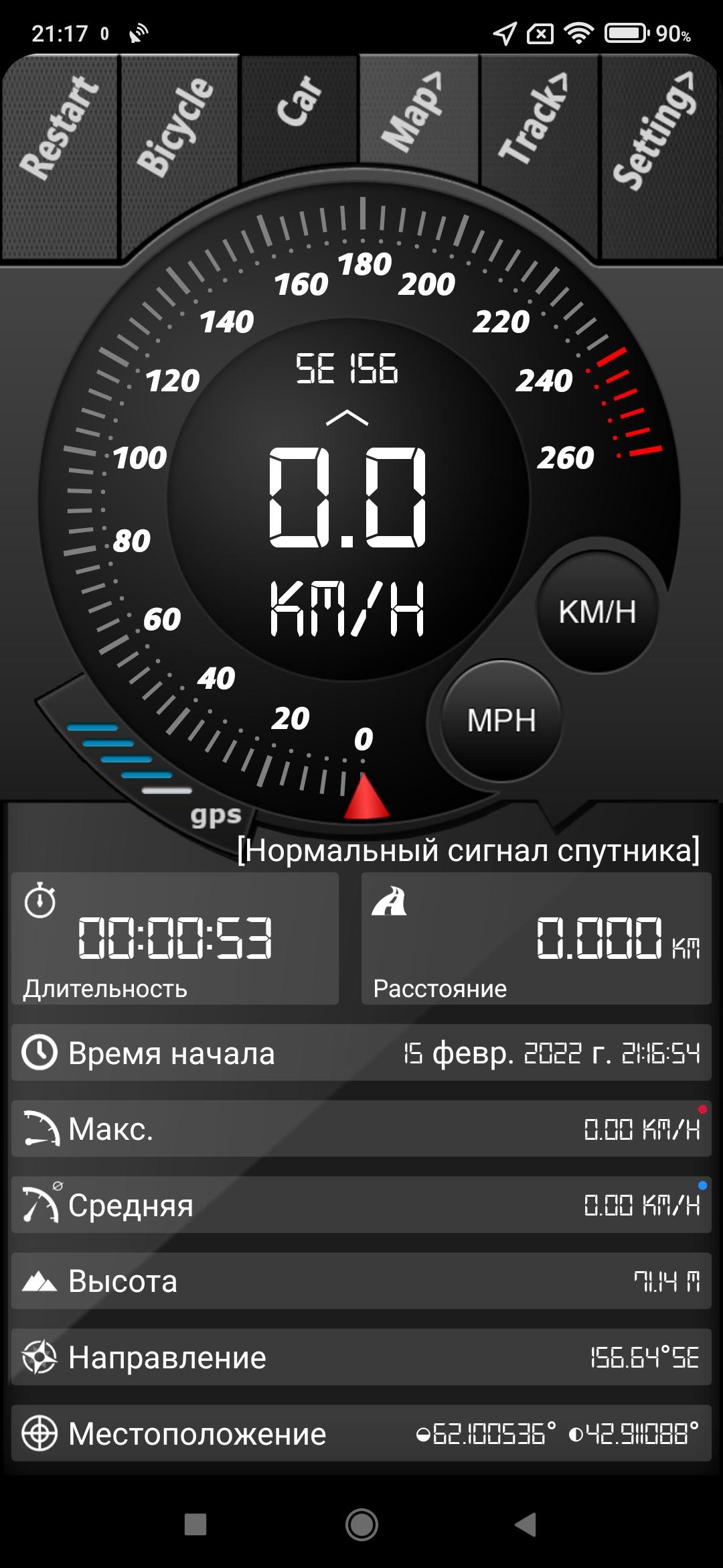

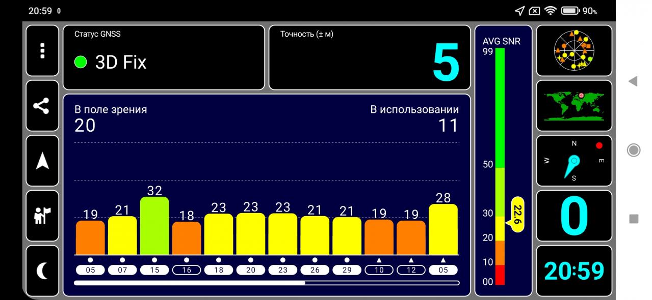

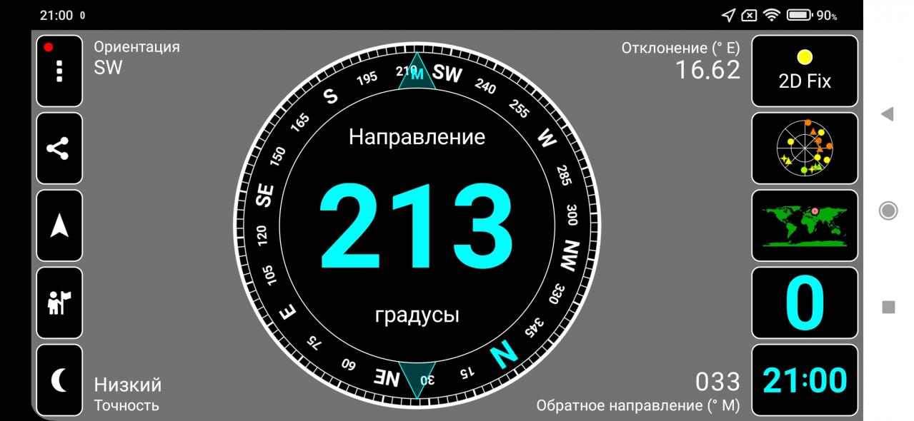

На телефоне стоит куча навигаторов и спидометров,из навигаторов пользуюсь только двумя,бесплатной версией Locus Map,мне хватает в полне бесплатной версии,и OruxMaps ломаной,проблем с картами нет,просто скачиваю нужную спутниковую или топокарту прямо из программ,скорость меряю вот такой прогой,GPS Test, https://play.google.com/store/apps/details?id=com.chartcross.gpstest&hl=ru хотя и есть ещо пара спидометров на телефоне.
прога GPS Test
спидометры примерно такие,но ими практически не пользуюсь.
« Последнее редактирование: Февраля 15, 2022, 23:32:38 pm от logza »
