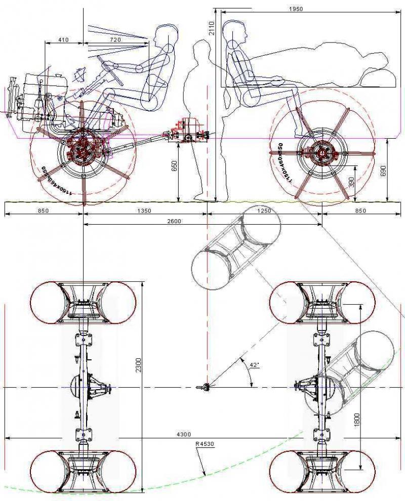

« Ответ #107 : Июня 19, 2022, 20:18:14 pm »
  Схемка раздатки.
 Реверс пара шестеренок, двойных. заодно две скорости.
 Потом цепь.
  • Сообщений: 14587
Передаток какой ? Сколько весит ?
Пневмо 4х4
« Ответ #109 : Июня 19, 2022, 20:34:40 pm »
Василий, это для Юрича. Он будет чертить и считать.
 У меня вместе с модераторскими правами исчезла возможность картинки в личку вставлять.  0*)
 На картинке есть примерно - ПЧ цепной - 2,8.
 Шестерни - 1,2 или 1,7. Две скорости.
  • Сообщений: 14587
 Потом цепь.
Не реверс, а просто передачи! Ревер, это когда вперед/назад...
Я так и думал, что одна передача цепью, а другая шестернями...- реверсивный редуктор, как Федор делает.
В этом месте трансмиссии такая цепная передача - не подарок!
Вообще, движок в кузове, да еще на бОльшую половину кузова - так себе решение. Не нужен такой агрегат для езды, это получится трактор-переросток.
Расстояния 220 и 260 говорят о плохой изначально компоновке агрегата. Надо было на бумаге найти ему место пооптимальней. А теперь полтора центнера закинул в кузов и ломаешь голову как от него карданы крутить.  Потом как радиатор всунуть, как масло с поддона сливать, куда выхлопушку высунуть и т.д. Головняк сплошной!
Предложение: движок маленький, пониже и покомпактнее его пристроить.  ::thinking:::

« Ответ #112 : Июня 19, 2022, 23:13:28 pm »
Так это не вездеход для компании. Это для одного.  778?  Маленького нету, таких моторов несколько. Маленький всегда  можно на место большого воткнуть.
 Маслослив свободный , ничем не закрытый. Радиатор становится свободно.

« Ответ #113 : Июня 19, 2022, 23:28:23 pm »
Схемка раздатки.
 Потом цепь.
а может из заводских агрегатов : редуктор ЛУАЗ и цепь (правда не будет двух скоростей)
или редуктор ЛУАЗ и раздатка НИва - тяжелее, но цепь не нужна  ::thinking:::
Пневмо 4х4
« Ответ #114 : Июня 19, 2022, 23:55:07 pm »
Конечно надо заводские агрегаты. Шестерни делать удовольствие не дешёвое.  -hi-  Вот гоняю разные КПП и прочее на поиск нужного..

« Ответ #117 : Июня 20, 2022, 05:37:54 am »
Сдается мне, что это правильное решение.
Поставить раздатку ВАЗ перед ШПУ в передней секции. Фланец вала привода переднего моста сделать увеличенный ЖЮ 088-310 под кардан УАЗ и кардан взять короткий стандартный, без укорачивания и балансировки.
Вплотную перед раздаткой, в одну линию с ней, соединить муфтой ВАЗ-2121, коробку ВАЗ21074 (5-ступка)Потребуется допопора для первичного вала.
Двигатель вынести вперед перед или над мостом. В блоке с двигателем или ременное сцепление, типа мотоблочного, или вариатор.
Можно посмотреть и вариант в блоке с КПП Такой агрегат мог бы и в серию пойти!
Китайская 15-ка и вариатор давно ждут у меня в кладовке своего часа. Будешь испытателем, соглашайся!

« Ответ #118 : Июня 20, 2022, 05:52:00 am »
Давно-давно мы же уже мозговали нечто подобное, только ВАЗовский двигатель ни к чему, он не используется полностью...
Онлайн Adler
  • Сообщений: 2131
Пневмо 4х4
« Ответ #119 : Июня 20, 2022, 07:07:26 am »
Юрич , почему такая база большая?
