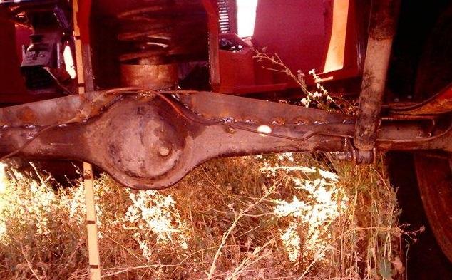

5 листов на уаз рессорах мало,пробивает, завтра поставлю пружины на стойки
Я делал центральный компенсатор упругости рессор , он ходы подвески не убавляет и незаневоливает и даже как бы наоборот , а ля балансир ет при том что волговская рессора в три листа . Ну люблю я всякие балансиры  :yahoopnevmo: даже на рыбалке без них не обхожусь .  ;)

замочи в электролит 1,27, разбавленный водой 50\50 на сутки( и более) и контролируй штангелем уменьшение толщины проволоки.
Пружины обычно подвергаются дробеструйной обработке, для создания наклепа в наружных, наиболее напряженных, слоях проволоки. Лишенная наклепанного слоя пружина просто будет проседать при меньших усилиях...
А почему сразу мерседес 14,5? А какие нужны? Пружины еще имеют кол-во витков и диаметр навивки, от которых тоже зависит жесткость и ход.
Если известна масса, приходящаяся на ось, можно легко посчитать требуемую для плавности хода жесткость пружин и энергоемкость подвески. Тогда подбирать уже осмысленно...  ::thinking:::
