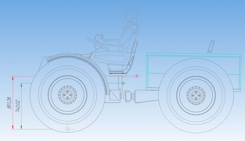

Почитал тему и не понимаю чего ж все такие как есть преломки строят
Да потому что они ездят, если ЦТ по высоте от земли не больше половины ширины колеи ну или незначительно больше, то переломку трудно перевернуть, там где она на бок ляжет ляжет набок всё.
Какая полурама чаще переворачивается при езже по грунту (не на плаву)
Передняя должна, но не потому что, а потому что ей больше достаётся и в первую очередь.
Вот даже картинка осталась когда ещё 113-ю размышлял. Ширина колеи 1500, зелёная точка ЦТ с пустым кузовом, красная точка с парой рыл по 80 кило. Сверху была ещё да удалил наверное при чистке, ЦТ практически на продольной оси.
Ну и в реальности до того как колесо приоторвётся сам бздеть начинаешь и трудно на сидухе удержаться.
