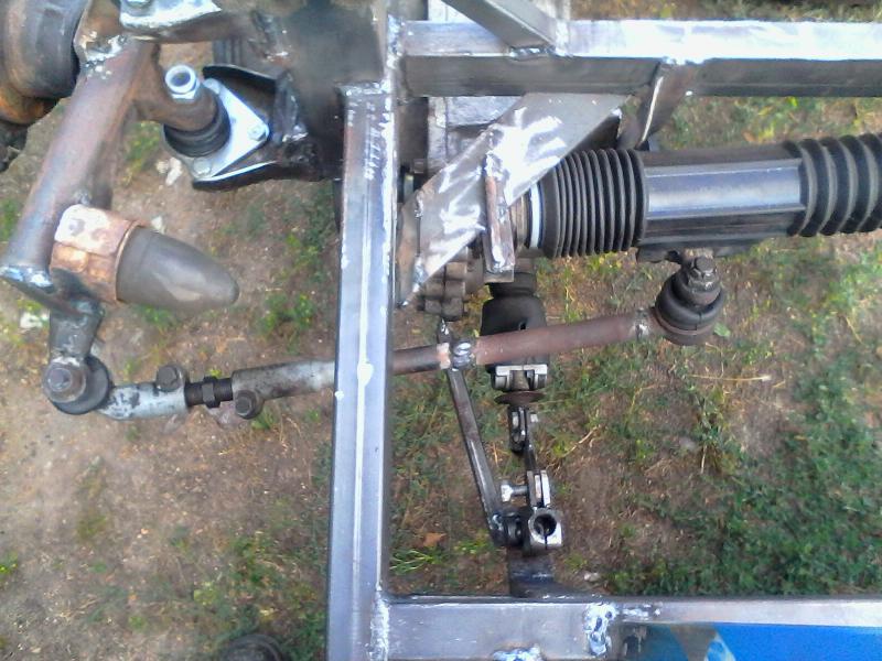

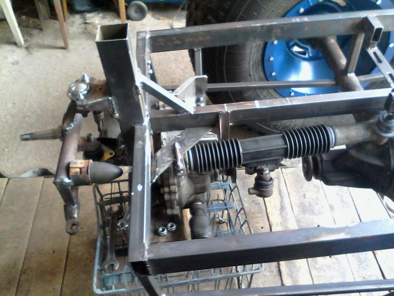

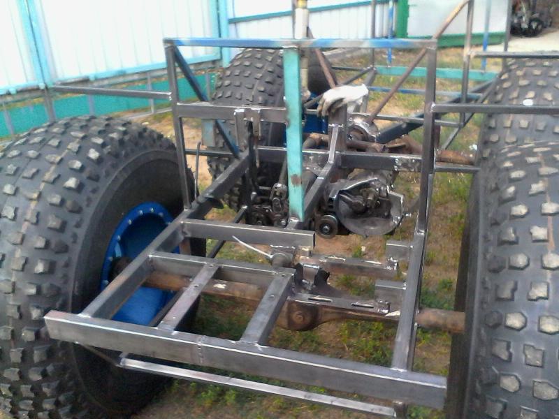

Практически все плоскости будут обшиты - косынка на всю площадь!
Они не усиливают место приварки трубки ...
Переломка "Крабик".

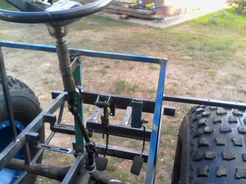

« Ответ #381 : Июля 08, 2021, 22:59:19 pm »

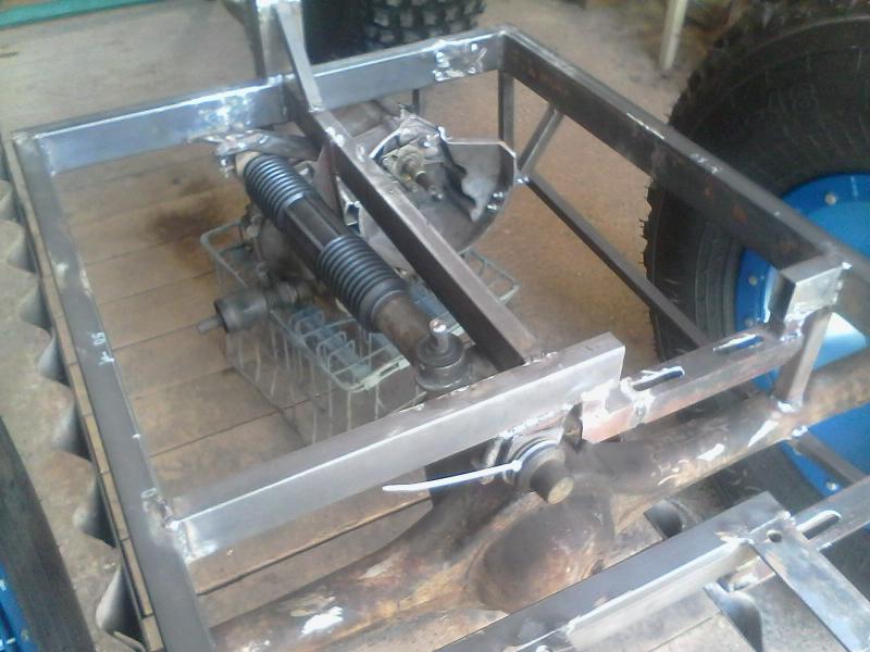

Мост хило прислюнил. Надо крепче сделать.
Ясно. Думал, вдруг кто делал, и получилось. Значит поставлю рейку. Тем более, что на зиму отвал планируется.
Даже с рейкой замучаешься руль крутить.
Переломка "Крабик".
« Ответ #382 : Июля 08, 2021, 23:08:58 pm »
Там же по две укосины в разные стороны. Вот одну поперечную укосину, пожалуй, добавлю.
Вот и подумалось, а вдруг моторуль прокатит. На Крабыше "лентяйка" здорово помагала.
Переломка "Крабик".
« Ответ #383 : Июля 08, 2021, 23:11:56 pm »
Швы перестают работать на изгиб .
Краспицы у мачты не усиливают местную прочность даже у вант но подломить ее уже не удастся даже в треснутом состоянии . Ванты несут нагрузку разрыва и не нуждаются в косынках как и все треугольники в отличии от прямоугольников
И уж кому бы такого не знать , ты ж трубу раньше рельсами не приваривал перед полетом .

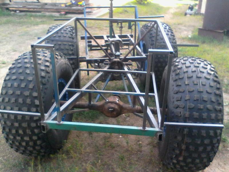

 Обрастаю Остается тормоз, доварка и на покраску. На сегодня главная проблема - сиденье. Нужно подрессоренное, и побюджетнее - может кто что подскажет? Нужен сам механизм, сидушка будет пластиковая.
Переломка "Крабик".
« Ответ #389 : Июля 18, 2021, 22:47:10 pm »
Тalgat-53, Побюджетнее ? Поставил от дт 75. Сделано, железа не пожалели. Что можно убрал, но все равно тяжелое.
Переломка "Крабик".
« Ответ #390 : Июля 18, 2021, 23:03:55 pm »
Амортизатор от ижа или тулы , муравья . Желательно чтоб жесткость регулировалась поворотом стакана . Хотя можно и плечом кронштейнов подбирать , но высота тогда сильнее изменяется

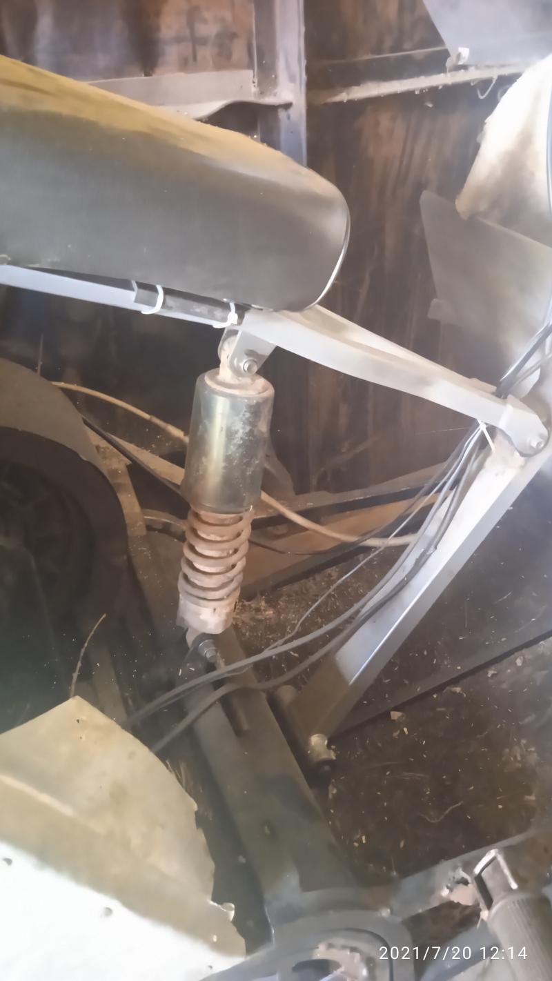

« Ответ #395 : Июля 20, 2021, 14:09:00 pm »
Сделал из 40 уголка, реактивные тяги от жигулей, и амортизатор от мотоцикла восход.
Сообщение понравилось: лесник 83, didulya, Тalgat-53
  • Сообщений: 3248
Переломка "Крабик".
« Ответ #396 : Июля 20, 2021, 14:25:50 pm »
Видел конструкцию, понравилась на 50%, поскольку не испытана пока. Ажурная, лёгкая.
Сам начал пробовать уже вторую уже качалку от сидения ДТ-75, в ней 16 кг весу правда, до 14 кг болгаркой и дрелью облегчается. Жертвы, но спина благодарна!
Переломка "Крабик".
« Ответ #397 : Июля 20, 2021, 14:28:49 pm »
Примерно так же , но "горизонт" сидения не отслеживается. Так можно сделать если есть куда прикрепить один конец рычага. Аморт от мотороллера Турист. переставляя его дальше-ближе от оси качания подбирается оптимальная амплитуда работы аморта.

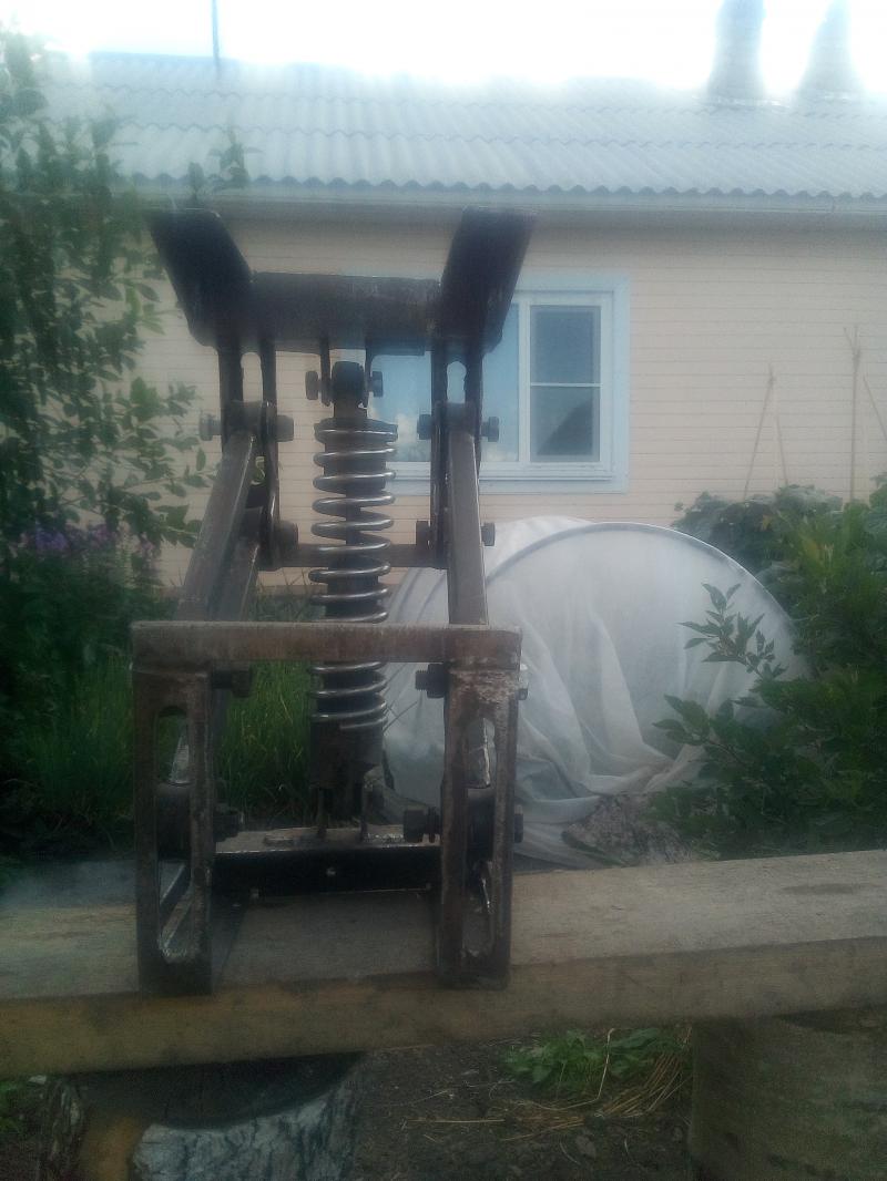

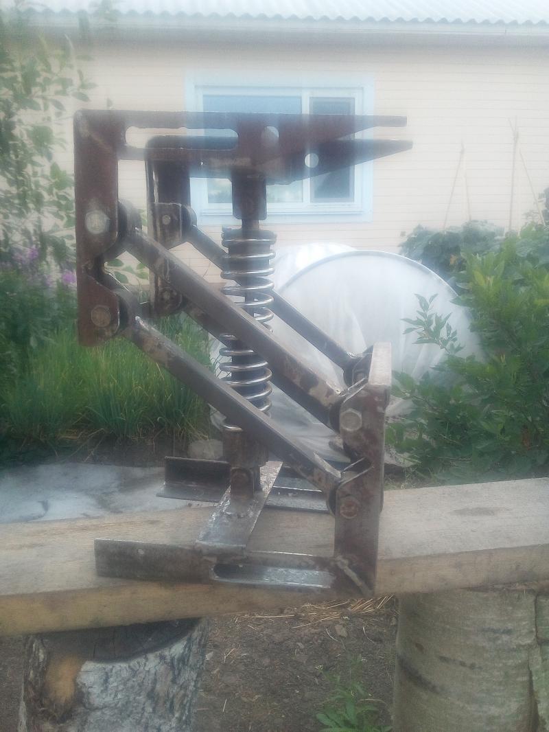

« Ответ #398 : Июля 21, 2021, 19:27:49 pm »
 Изначально задумка была такая Внутри пружина заднего аморта Минск, проставки по бокам из п/э трубы. Положил кусок доски, покачался - жестковато. Вот пружина с фрикциона ДТ-75, пожалуй, была бы в самый раз. Но где ее взять? Ну и сомнения по ресурсу, хотя, планирую закрыть. Кто что скажет?
