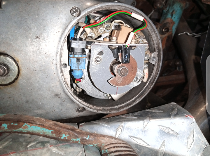

Вот, открутил крышку, там следующее (1е фото)

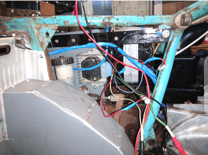

А в довесок были ещё эти запчасти (2е фото)

Правая цапфа коленвала с другим конусом. Правая крышка картера с оригинальным приводом сцепления и сама то же.

Полный комплект зажигания!
Да. Крышка от планеты. И конус изменен.
И шайбу, крепления генератора, ещё точить  -hi-

Товарищи, весь интернет изрыл, не могу найти такое?

Хочу найти чертежи в масштабе, особенно тот кругляш который на картинке лежит под штангенциркулем

« Ответ #58 : Февраля 16, 2023, 15:46:13 pm »
Так чертеж чего? Картинки непонятные
это модулятор для датчика холла, на моих фото такой, делал по первой попавшейся картинке, из ржавого (на фото видно) железа лишь бы попробовать - так и работает третий год....
vovchara, Этот штоль?
