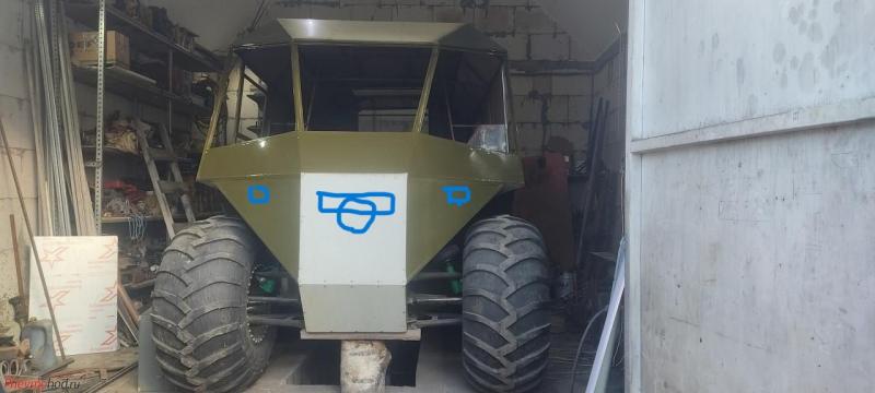

« Ответ #251 : Мая 12, 2024, 19:45:35 pm »
Сделал рамки для окон, можно стекла заказывать.
Какие и куда фары прилепить , что подскажете?

Птичка
« Ответ #253 : Мая 13, 2024, 11:44:04 am »
Основную по центру и две ближнего света по бокам. Или фару-балку светодиодную по центру и также две ближнего света по бокам.

« Ответ #254 : Мая 13, 2024, 12:11:16 pm »
может так?
https://ir.ozone.ru/s3/multimedia-o/wc1000/6652703472.jpg
Типа таких, сразу с поворотниками и габаритами в одном

« Ответ #256 : Мая 13, 2024, 14:00:49 pm »
Чет маловата мне кажется)
  • Сообщений: 4233
Птичка
« Ответ #257 : Мая 13, 2024, 14:06:28 pm »
На вездеходы ставят,даже те что на продажу делают не большие конторки,у меня от Беларуса,квадратные стоят,светят хуже чем эта,хочу поменять на такие же.а размер почти такой же.От беларуса только одно удобство,лампочка сгорела,поменял,на этих,диод сгорел,меняй всю фару,ну и к диодным желательно ставить стабилизатор напряжения  https://ozon.ru/t/y2k20a
