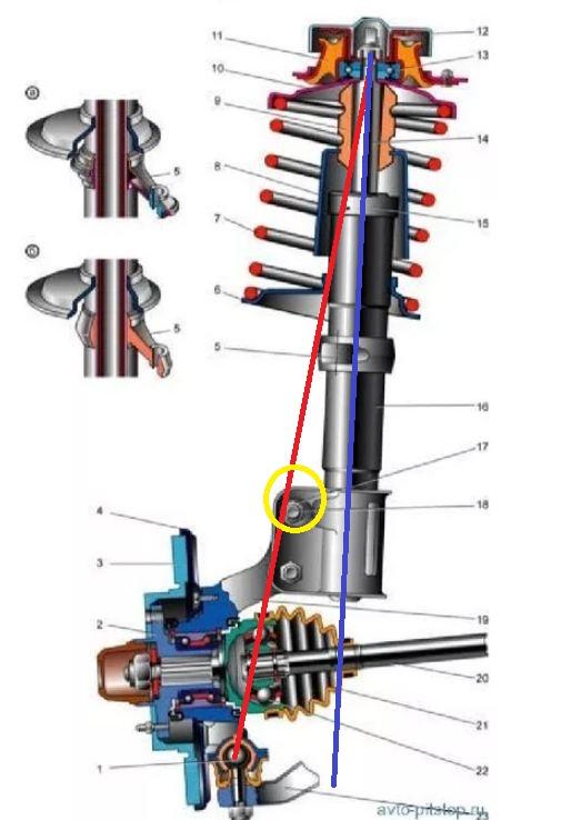

Птичка
« Ответ #51 : Апреля 21, 2021, 20:25:30 pm »
Купил две новые , подготовил к установке.
Сайлентблоки те же нива 214м нижние
На сопромате лекции про внецентренное сжатие прогулял?
Больно смотреть на такое!
Оффлайн mutant323f
  • Сообщений: 491
  • Откуда: Ижевск
  • Техника: Уаз
Птичка
« Ответ #52 : Апреля 21, 2021, 20:38:52 pm »
Не преподавали мне сопромат.
Если по делу есть что, распиши поподробней, без вычурных эмоций.
Птичка
« Ответ #53 : Апреля 21, 2021, 21:08:58 pm »
Когда шарнир стойки сбоку, то усилие раскладывается на полезное, вдоль оси, и вредное для штока, поперек. Если шток не загнет на первой кочке, то поездит пока не разобьет направляющую или не сотрет хром до мяса...
Знаю, что не ты первый такое исполняешь, но подумай еще!
Оффлайн bmv1962
  • Сообщений: 677
  • Откуда: Северодвинск
Птичка
« Ответ #54 : Апреля 21, 2021, 21:16:12 pm »
У меня так сделано
Оффлайн mutant323f
  • Сообщений: 491
  • Откуда: Ижевск
  • Техника: Уаз
Птичка
« Ответ #55 : Апреля 21, 2021, 21:21:58 pm »
Ну вот, совсем другое дело, все понятно и доходчиво!)
Шток на передней стойке толстый , аморты слабенькие, думаю не загнет, А если износятся, поменять не долго и не дорого.
Сделал так, потому что на нижний рычаг не получилось ее воткнуть, ни как не мог разойтись с верхним рычагом да и вообще рычаги кудрявые получались, а хотелось попроще. Поэтому , поставил стойку на верхний рычаг и закрепил как можно ближе к шаровой и как можно ниже, чтоб верхнюю точку не задирать. Понимаю, что это не по фэншую, но приходится иногда идти на компромиссы.
Оффлайн bmv1962
  • Сообщений: 677
Птичка
« Ответ #56 : Апреля 21, 2021, 21:38:21 pm »
В нашем деле всегда так.
Птичка
« Ответ #57 : Апреля 21, 2021, 22:31:46 pm »
Зато чуйка есть)))
Птичка
« Ответ #58 : Апреля 22, 2021, 00:59:20 am »
Зато чуйка есть)))
Эта разгрузка в МакФерсоне с 70-х выполняется.
Ну, коли так, то нехай ездит. Я не против.
Птичка
« Ответ #59 : Апреля 22, 2021, 01:36:19 am »
Ну и это тоже, но важнее по причине того что можно присобачивать пружину большего диаметра не отьедая пространство моторного отсека с поперечным расположением двигателя, ну а так пружина с наклоном при работе подвески и на виражах мотыляет шток не меньше чем без наклона.
