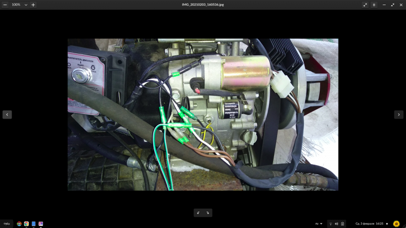

Приветствую, начал делать буксировщик, а с проводкой разобраться не могу. С пульта выходят 2 провода на стартер, два вроде как с реле соединяются, это чёрный и белый, но есть два зелёных которые вроде как на Эл. Клапан карбюратора, но у меня карбюратор без клапана, помогите разобраться

didulya, у меня с пульта идут 6 проводов, мне те что идут на клапан карбюратора поставить на разрыв провода с катушки зажигания?

На выходе проводов с катушки освещения ярлык о том что 7ампер. Меня напрягают 2 зелёных провода, смотрел видео и у всех они идут на Эл. Клапан, а у меня его нет

2 зелёных провода
Которые идут вниз и есть на клапан,а его как бы и нет,правда я ещё иглу откусил для уверенности. ::cheesy:::
Помогите подключить пульт на lifan 192f-2d
« Ответ #12 : Февраля 03, 2021, 22:35:59 pm »
2 зеленых провода - это на электроклапан на карбе. Оба зеленых конца, идущих на электроклапан, заизолировать да и все. НО. Надо будет ставить отдельную выключалку от катушки зажигания на массу. На замке зажигания нет ни одного контакта на массу в выключенном положении. Так что штатным замком это не реализовать. Мне пришлось ставить кнопку стоп. Штатным замком запуск, остановка - кнопкой. Все остальные клеммы согласно схемы. Штатные вообще не перепутать, все фишки сделаны так, что каждая пара папа-мама своя. Плюс толщина и цвет проводов для ориентира.

Зачем на буксировщике эта хрень с замком и непонятной коммутацией . Купи переключатель на руль типа такого и будет удобно и надёжно . К самому мотору нужно подключить только глушилку , остальное к аккуму .

делаю один зеленый на массу , второй зеленый  на катушку глушить  , помимо датчика масла , с выпремителя провода тоже сразу на моторе черный - на массу белый + на акб или стартер  . на зажигание хватает 3 проводов остальные лишние
     Сергей, с выпрямителя выходит 2 провода: белый и черный, черный на массу, белый на стартер для зарядки АКБ и от негоже можно запитать потребители? Получается 2 провода на замке зажигания белый и черный не будут задействованы?
