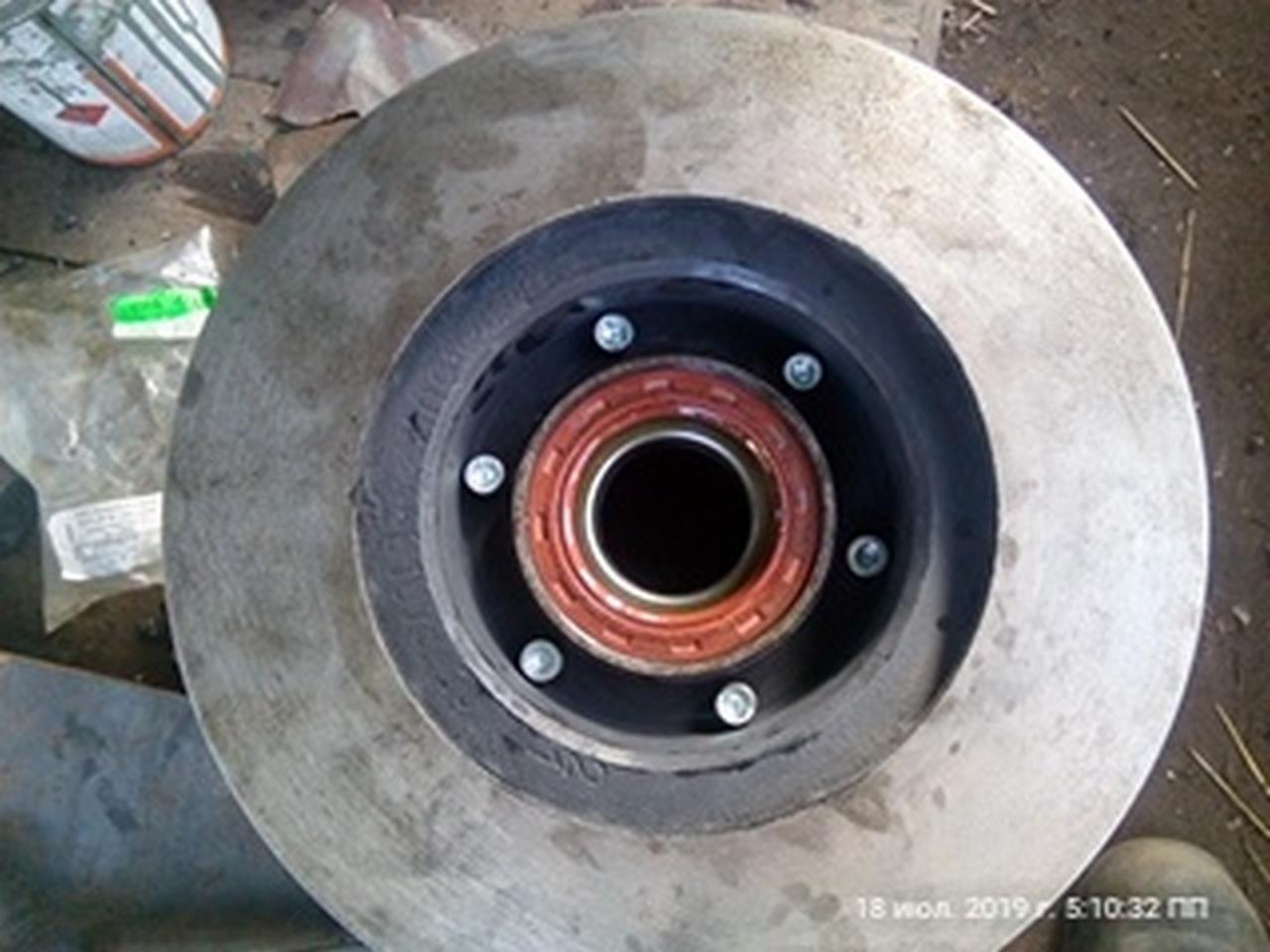

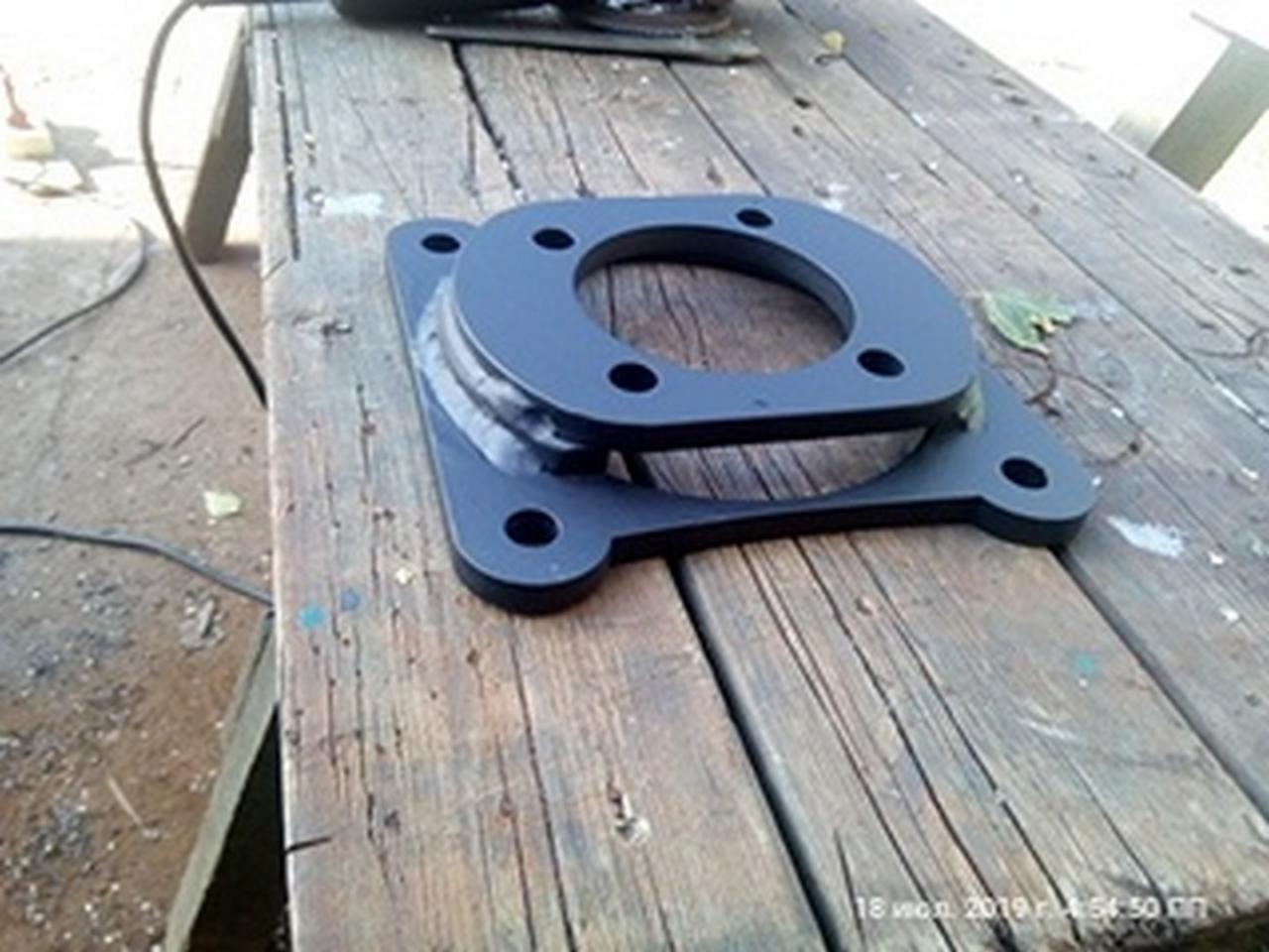

Если место есть тебе тоже можно так прикинуть, на ступице сальник есть, сальник в диск и кольцо на фланец тормозного щита, трубы в колесо через фланец ступицы.
Как на фотке будет, нарисуй?
Ищу кто сможет сделать центральную подкачку.
« Ответ #101 : Сентября 18, 2021, 12:44:34 pm »
лесник 83, надо сначала смотреть по месту размеры. Привёртный кронштейн суппорта видишь, вот на нём или вместо него кольцо подвода воздуха, внутри диска справа сальник. Здесь конечно через фланец ступицы проблема выход сделать, надо смотреть через ступицу и фланец полуоси.
Проще конечно диск большего размера, чтобы как на Ниве крепился колёсными болтами или самодельный. Выбор их и суппортов есть, есть диски со съёмным кольцом без ступицы. Здесь всё колхозно конечно, если уж подходить серьёзно надо и ступицу менять на переднюю от 4х4 скорее всего.

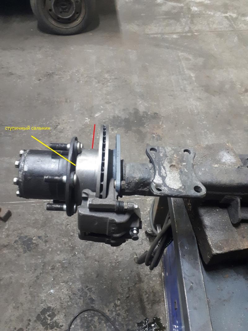

Вот так выглядит ступичный узел у меня,и как тут подкачку внедрить?
« Ответ #104 : Сентября 18, 2021, 16:49:25 pm »
подкачку внедрить?
Если дуть в чулок ,то какая сложность ?  ::undecided:::

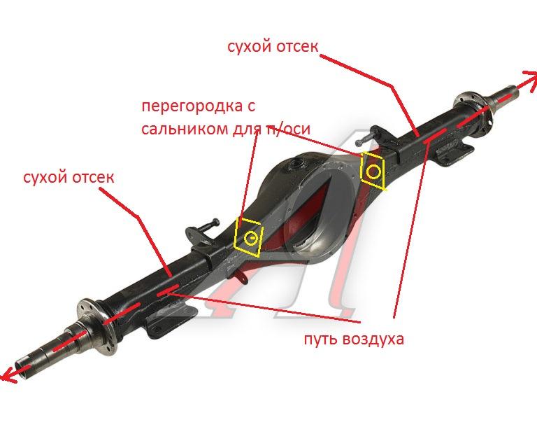

Поняли "мысль" на половину, плохо объяснять умею. Снова да ладом, вариант подкачки через сапун.
Сделать сухим отсеком чулки, отделив их от  редуктора с Диф "перегородками" в балке моста с гнездом под манжету (сальник). Другими словами- изолированный корпус редуктора в масляной ванне с родным сапуном ессно.

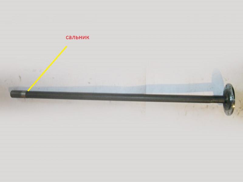

На полуоси, на месте соответствующем сальнику  "перегородки", закрепить втулку под внутренний диаметр этого сальника. В грибке п/оси врезать штуцер под воздух.
Воздух закачивать/выкачивать через новые входы в чулках. Его путь (воздуха)- между стенкой чулка и полуосью, затем между стенкой цапфы и полуосью к грибку. В грибке ближе к центру сверлить отверстие и вкрутить резьбовой вход/выход воздуха для колеса.
Ежели удастся правильно разместить (приварить) "перегородку (и) в чулках с местом для манжеты и соответствующим местом на полуоси, то попадания масла в воздух исключается.
Надо вычислить место под втулку сальниковую на п/оси, измерить внутренний диаметр цапфы, наружный диаметр полуоси и если пройдет, то пройдёт.
Смазка подшипников ступицы консистентной смазкой, пополняемой. На стальном аналоге задней ступицы Газ 53 врезал две маслёнки, место есть. На родной чугунине передней ступицы Уаз врезал маслёнку для внутреннего пдш, под передний не вышло, т.к она заварена. Эти все дела на УП. Думаю на газелевской ступице отличий с уаз-газ не много.
Сложней всего с установкой "перегородки", т.к. сечение балки прямоугольное. Нужен мост Газель для проб.

« Ответ #116 : Сентября 19, 2021, 01:47:57 am »
лесник 83, да это понятно, над этим уже думано. Проблема в отсутствии выдвижного глаза или сварочного дрона приварить перегородку, затем в станке и борштанге 2 метра для расточки мест под сальники. Полуоси всякие бывают но кольцо сальника туда только приклеивать и толщина будет небольшая, варить нельзя.
  • Сообщений: 3269
« Ответ #117 : Сентября 19, 2021, 02:05:55 am »
Уже радует что хоть на пальцах, но стал понятно объяснять :)
:) Это всё делать надо вне балки на шаблонах, готовые вваривать.
Кольцо (втулку) варить по резу, а не к полуоси. Усилие от нагрева осадит кольцо, для манжеты усилие смещения небольшое. Ну прихватить для обработки в токарном.
  • Сообщений: 4167
« Ответ #118 : Сентября 19, 2021, 02:42:07 am »
Ммм что то я не понимаю в чем сложность технологическая:
перегородки в желтое варить не надо.
Их надо вытачть на токарке вне моста (с системой фиксации сальника) а далее либо вставить в мост - просто на О-Ринги с толщиной 5-6мм вставить и все. Или вклить на эпоксидку.
Оба вариата будут работать - деваться им из моста просто некуда  ::tongue:::.
Полуоси полирнуть или вкелить на эпоксидку трубки полированные тоже весьма просто.
Я писал про спортсменов они просто берут шкурку полируют полуоси и прекрасно это живет ::cheesy:::.
Тут вопросы другие
1. таки как воздух пройдет из сухого моста в ступицу. Там не все так очевидно.
2. Спортменов про которых писал не ставят сальники как показано на рисунке. Они идут гораздо более сложным путем - загоняют в мост муфты , одетые на полуось.
Эти муфты уплотнены с полуосями О-Рингом , а воздух в муфты поедается шлангом, одетым на штуцер ввараенный в чулок в моста изнутри  0*). Короче схема замудренная и не дающая больших сечений. Почему так - НЕ ЗНАЮ.
Возможные причины
1. нужна смазка ступичным подшипникам
2. полуось "играет" внутри чулка => сальник в желтой перегородке создат дополнительную точку опоры и или протрет / порвет сальник или сломает полуось. По крайней мере такое объяснение давал Юрич
