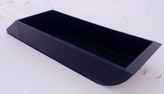

Добрый день!
Кому нужны прочные и очень прочные сани для снегохода из ПНД(материал сертифицирован, высшего качества) обращайтесь. Любые размеры, индивидуальный подход. Тел 8992-333-14-66 Whatsapp, viber, telegram
Отличие от других саней - сделаны с использованием сварочных технологий и вырезанных деталей, на холоде листы не лопают. Вакуумная формовка не используется.
Есть гарантия. Фото для образца, чтобы понять какая форма саней.
Вес от 15 до 40 кг в зависимости от размера и толщины стенок.
Цена тоже рассчитывается исходя из размера

Давайте, Алексей, для примера рассчитаем стоимость санок, данные:
- длина (по козырьку) 2м,
- ширина 0,8м,
- толщина стенок 5мм не менее?
Днище гладкое или рифлёное и что по периметру на болтах- труба обвязка?

для жесткости можно приварить ребро из этого же материала,  а в мет.трубе нет необходимости
- ширина 0,8м,
Цена примерно около 10 тыщ +/- будет

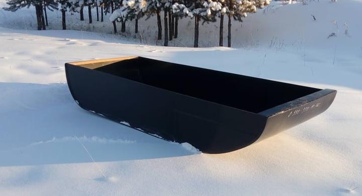

Сани для снегохода из ПНД
« Ответ #12 : Декабря 31, 2020, 13:48:15 pm »
Поехали на ПМЖ  -hi-

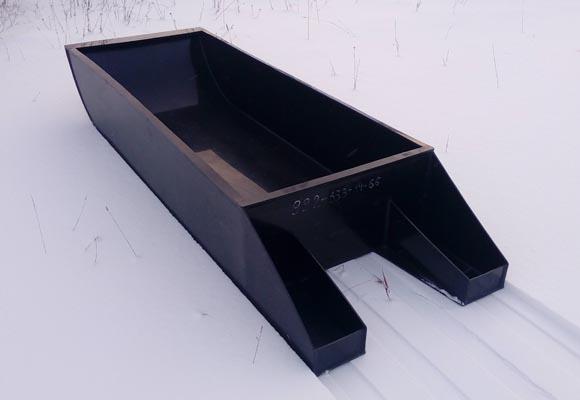

длина самих саней 2м, с задними выступами 2,4м, ширина 0,8м, высота 0,35м, вес 30 кг, толщина 6мм, полозья 8мм

А задние выступы... для чего?  ::rolleyes:::
Чтобы сани пластик-корыто были универсальны возможно надо подвести 2 полоза(металл, подбитый пнд?) с выступающим задком для ступни пассажира. Держаться пассажиру руками за поручень, который крепится к металлической обвязке. Амортизировать на ногах чел. лучше, чем на пятой точке, а груз расположится в санях?
Такая задумка была, но Алексей  Леха внёс коррективы в конструкцию. Не испытано пока -hi-
Чтоб пасажир когда сидит мог ноги туда поставить,и когда стоя едеш,тоже стоиш на этих выступах,это же самое комфортное место в санях.меньше всего тресёт на заду.

« Ответ #18 : Января 07, 2021, 22:35:44 pm »
Такая идея пришла - воплотили, ну а как на практике - Александр потом поведает -hi-

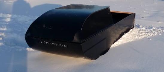

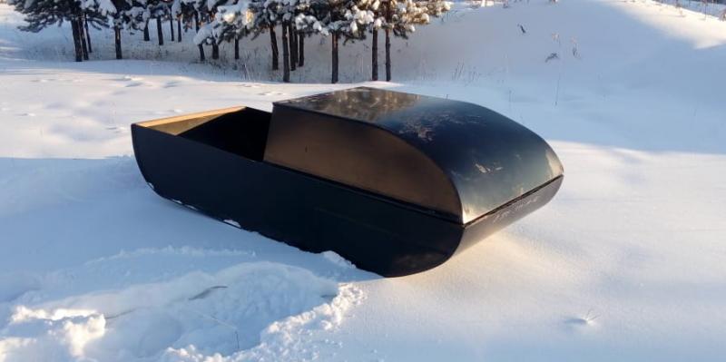

Сани: длина 2400, ширина 900, борт 400, вариант с капотом, толщина 8мм, на бортах наварены усиливающие накладки. Дно - цельный лист. Вес 48 кг
