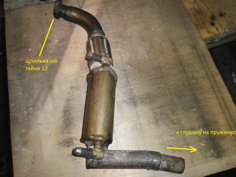

« Ответ #68 : Февраля 15, 2021, 07:03:44 am »
Переделал глушитель, от глушителя будет гофра в бок, над глушителем будет сушилка для варежек и т.д. Проверяйте прокладку, головка/глушитель,  по радиусу 2-2.5 мм перекрывала выхлоп -hi-
Двух гусеничный двух лыжный.
« Ответ #69 : Февраля 15, 2021, 07:22:52 am »
Лучше делать гофру ближе к двигателю.
 Двигатель имеет хождение, вибрацию и из-за большой длины выхлопного патрубка на конце его ход получается больше, что плохо для гофры.
 И вторая причина - масса патрубка больше, а висит на двух болтиках. По этой причине у меня эти болтики слабли, потом переделал.
 К слову сказать, у автомобиля выхлопной патрубок прикручен к двигателю в нижней точке, где стоит гибкая муфта и вибрирует вместе с двигателем, т.е нагрузки на  выхлопной коллектор нет. И на стационарниках глушитель прикручен к двигателю и нагрузки нет на эти два болтика.
В твоём варианте можно сделать раскосину от патрубка( приварить) в верхней части до болта крепления бензобака на корпусе двигателя. И всё равно будут слабнуть болты и соеденение выхлопных труб. Этот гибак у тебя не прикреплен вообще, он будет болтаться через двадцать минут работы..
 Поезди , потестируй, вдруг я не прав. Я вот так вижу выхлоп. Красное -гофра.

« Ответ #70 : Февраля 15, 2021, 08:08:29 am »
В общем Вы правы. Такой гусак сделал для того чтобы этот двигатель ставить на пневмоход (там кпп будет с другой стороны, и чтоб выхлопной тракт не пекресекал ремень вариатора) летом, а зимой на снежик. Укосины буду делать (спасибо -hi-), теперь обязательно. Мерил-мерил, такое положение гофры (как показалось) позволяет двигатель регулировать(вариаторы) и вибрации отрабатывать, т.е. гофра на сжим практически не работает, только болтается во все стороны-свободно при работе движка, но все равно глушак на жесткую не притянешь, нужно будет на пружины вешать, как то подпружинить. В общем понаблюдаю внимательно!

« Ответ #71 : Февраля 15, 2021, 09:17:30 am »
Может лучше использовать Бурановское соединение труб. Конуса, пружинки. Нет жесткой связи, меньше нагрузка на выхлопной коллектор и эти два болтика.

« Ответ #72 : Февраля 15, 2021, 09:19:47 am »
Такой гусак сделал для того чтобы этот двигатель ставить на пневмоход (там кпп будет с другой стороны, и чтоб выхлопной тракт не пекресекал ремень вариатора) летом, а зимой на снежик. Укосины буду делать (спасибо ), теперь обязательно.
Глушитель поставить на единую подмоторную раму с двигателем. И переносить целиком с рамой.
... Сковородка для разогрева пищи, можно котёл для перегонки кой-чего в дистилат  ::cheesy:::
 -hi- Для примера, что есть из выхлопа, может мне и достанется  ::shy:::
На буране, прошёл с этим 700км. Гофра 40мм, глушак мёртво (относительно), выше его бурановское подвижно- разборное соединение.
На переломке с пробегом 2500 км. Гофра по незнанию в первые пробеги калилась до малинового цвета, но не сгорела(есть такой случай в округе), близко к к движку её нельзя ставить.
Примерно такой как у тебя на фото схеме, но ниже гофры есть ещё подвижное соединение и глушак тоже подвешен на резинке что ль- переломка товарища с офигенным(для меня) пробегом к 8 тыс.
Во всех 3-х схемах двс на подушках.
