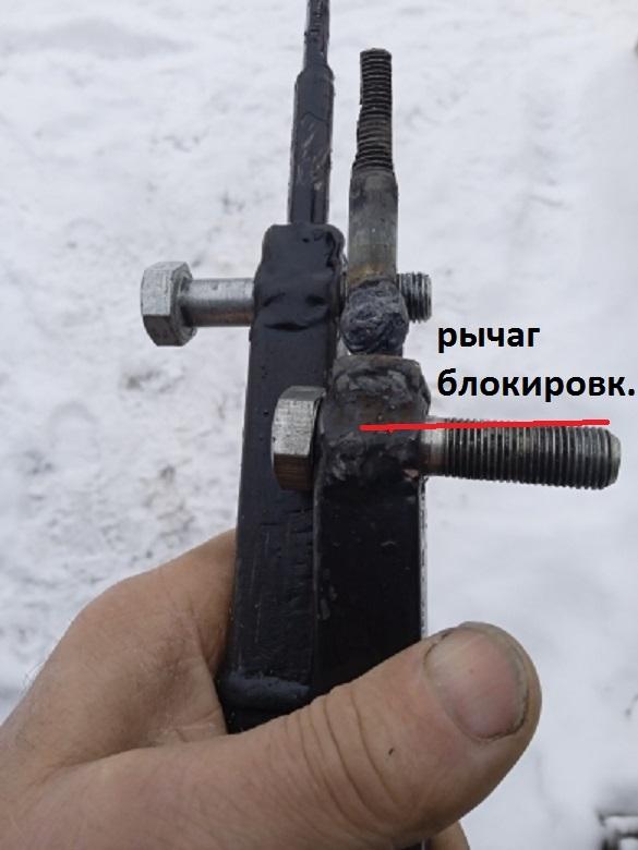

logza,
Виктор, к разговору от затруднённом выключении РК. У себя на РК газель причину нашёл в рычаге блокировки диф, не перпендикулярна была вварена втулка и ось, болт 12 клинил рычаг при вкл-выкл. ::undecided::: Один рез болгарином и сварка поправили. Сейчас четче слышны режимы. Может та же причина..
Тут сварка не отболгарена, менял загибы рычагов после сдвигания кресел.
Шенкурянин-4
« Ответ #624 : Ноября 07, 2023, 17:11:28 pm »
С тягами,осями, у меня всё нормально,проблема скорее в конструкции раздатки,на стоянке выключается без проблем,а вот сразу после движения и остановки,мост фиг рычагом отключиш,а на катом пробовать,не удобно,рычаг низко стоит,от дороги надо отвлекатся,можно и в кювет уехать,был у меня по молодости похожий случай,работал на мтз,и заклинила педаль газа,нагнулся чтоб рукой дёрнуть,и в кувете на боку.До следущего лета если доживу,так летом что  нибудь по експерементирую,тепло будет.сейчас без гаража и навеса,под открытым небом нет великого желания даже и подходить к каракату.

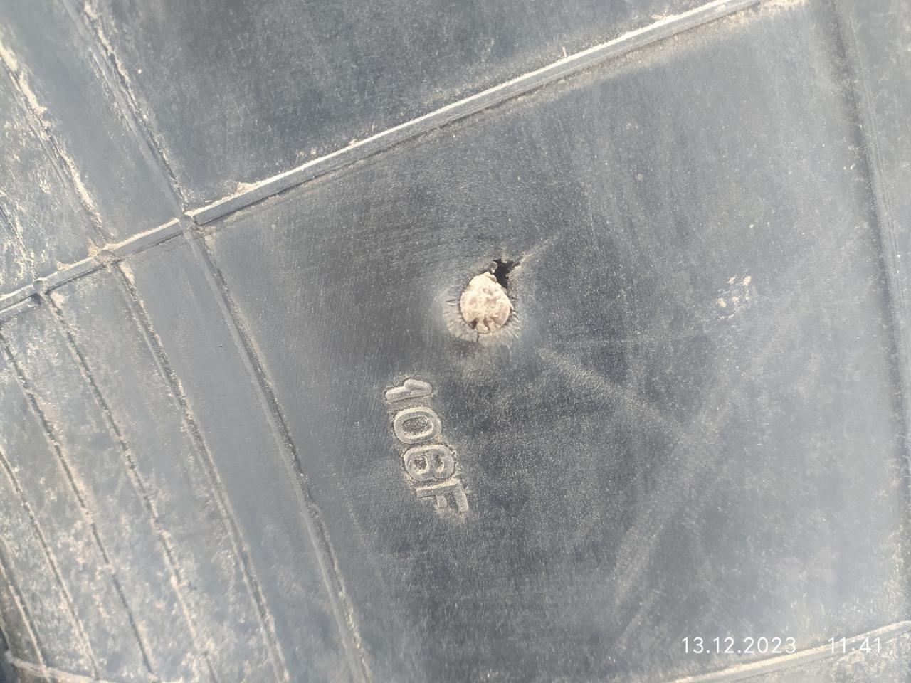

Первая пробоина за эксплуэтацию,когда пробили,где,даже не знаю,с этим сучком пару рейсов если не больше на болото сделали,подкачаем,на неделю хватает а то и больше,так с сучком и стоит бедалага,на улице под снегом,снимать колесо и бортировать на улице нет ни какого желания,

« Ответ #629 : Декабря 13, 2023, 19:00:07 pm »
Попробуй жгутом для ремонта безкамерных шин заделать.
Шенкурянин-4
« Ответ #630 : Декабря 13, 2023, 20:37:28 pm »
Дак  пока и сучок хорошо дёржит,в походы пока не собираемся,болота толком не замёрзли,потом что нибудь придумаю,день то короткий,не успел проснутся а уже темно и снова надо ближе к печке в логово.С этим сучком проехали более 150 км по болотам,обнаружил то его только сегодня,пошол колесо подкачать.

Виктор ,а у тебя залит в колеса герметик модный по типу лонгвей или другой?
Шенкурянин-4
« Ответ #633 : Декабря 13, 2023, 22:23:43 pm »
 Наверное надо все таки сразу жгут запечатать, обработав рану в гаражных условиях. На морозе все будет склизкое, энтот сучок может выдавить  где нить у нутрь на раз два.
Пока не заливал ни чего,но канистра лонгвея на озоне заказана,лонгвей то заказал только из за того что колесо начало спускать,грешил на трещины, а виновником оказался сучок.потом может и залью лонгвей в это колесо,трещин в нём достаточно.

« Ответ #635 : Декабря 13, 2023, 22:27:01 pm »
На морозе может выдавить  где нить у нутрь на раз два.
Так пока не починю,в походы не поедем.Професиональные вездеходчики,советуют что самая лучшая затычка это болт с шайбами,говорят что у професионалов заплат хватает на неделю а болт с шайбой ходит годами по десяткам тысяч км.

« Ответ #639 : Декабря 13, 2023, 23:38:24 pm »
Очень не советую:
пока колесо сухое разбортировав ты легко поставишь грибок или быстроклеющуюся заплату изнутри и будет хорошо.
После Лонгвея придеться зачищать резину, а это не просто + колесо тонкое не факт что резины хватит.
