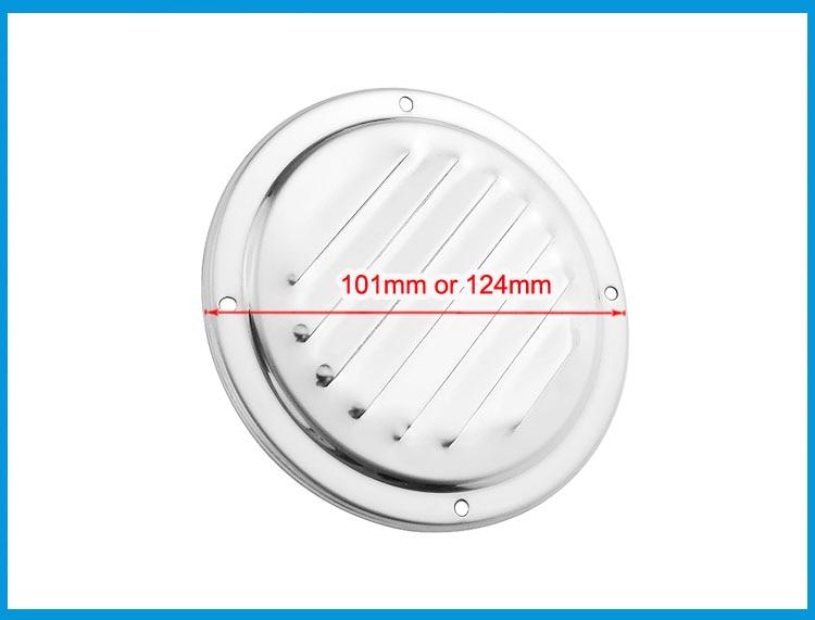

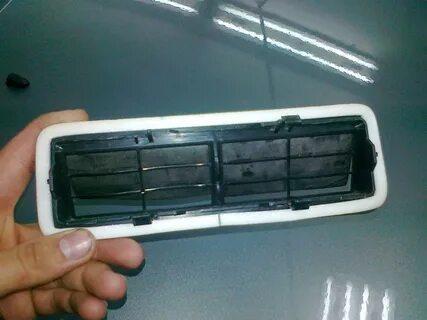

Даже и не знаю что и посоветовать,себе прикупил вот таких решоток с нержавейки от катеров,они ставятся жалюзи с нутри,решотка с наружи,и всё зажимается винтами или заклёпками в один пакет с обшивкой,пока ни чего путнего больше не придумал.врежу наверное в заднию стенку будки,
эта с наружи
эта с нутри
хотелось бы попробовать  как на троме-5,но именно такую ни где не смог найти в продаже.
Шенкурянин-4
« Ответ #365 : Января 05, 2022, 16:56:36 pm »

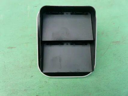

Приточно-вытяжной клапан для вентиляции квартир.
А это клапана в автомобиле в багажник
« Последнее редактирование: Января 05, 2022, 17:05:42 pm от Лесник-61 »

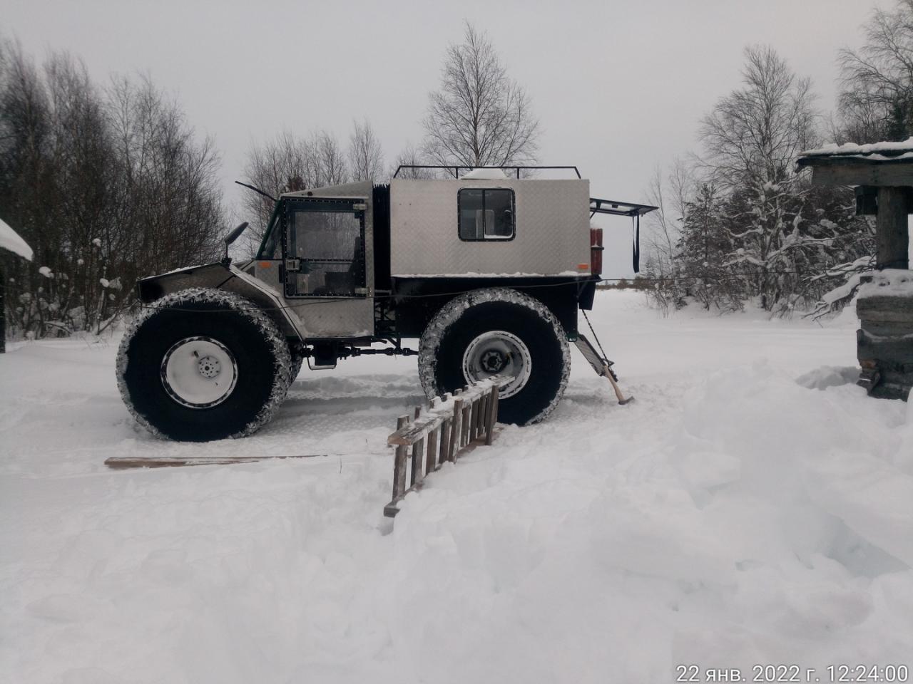

Вот так выглядит след от двухтонного вездехода на нашем чистом болоте 22 января 2022г.на довольно глубоком снегу,где след оставлен глубже,там снизу вода,на фото видно немного,когда ехали назад,места где много воды выступило,обьезжали рядом в целик,быстро по такому следу ехать не реально,более менее терпимо для организма, это 18-20 км.ч.пробовали разогнать,на более менее прямом участке промятой колеи, ещо больше,до 30 км,самокат тянет,но усидеть в нутри не реально,всё что не привязоно летает по кузову,даже тяжёлое,если ехать рядом в цело,скорость максимум что можно развить это около 15 км.ч.дальше не хватает тяги мотора,чтоб ехать на четвёртой передаче,или крутить мотор на третей передаче за 5000 об.м.мотор надо мощьнее,этот слаб для быстрой езды в целик.давление в шинах 70 мм.рт.ст.
это кадры с видео,пытался снимать высунувшись с люка,терпения хватило на минуту,думал что все рёбра об люк переломает,поэтому быстро ретировался в нутро самоката,и ухватившись двумя руками за две ручки,иначе задница начинает болеть от жёсткой лавки.
И ещо,когда выехали с болота в лес,чтоб несколько раз не бегать вокруг самоката со шлангом,накачали сразу колёса до 170 мм рт.ст. так вот на таком давлении очень сильно стаскивает с промятой колеи,чуть на полколеса прихватил стороны и сразу сволакивает на мягкое,и на этом давлении сразу начинает пробуксовывать.хотя одна сторона остаётся на твёрдой дороге,если спустить шины до 90-100мм. такого эфекта стаскиваания в сторону нету.
так выглядят следы когда ехали в перёд
А так выглядит след когда проехали по нему когда поехали домой.
