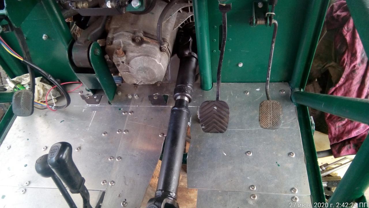

Виктор, приветствую! Я Вольдемар со Сноумобиле (вездеходы Букинда).
Поясни:
1) что за тоннель между ног? Под кардан?
2) почему ркп не поставить так, как у меня (без подвесного, с осью перелома по крестовине)? Конструктивно не получается?
Шенкурянин-4
« Ответ #89 : Апреля 19, 2021, 00:14:11 am »
Поясни:
Тунель между ног.под кардан,с одной крестовиной у меня не получится,так как сразу за раздаткой стоит бензобак.и с двумя крестовинами больше угол перелома,у меня без проблем может сломится на угол до 45°,и кардан работает без рывков.

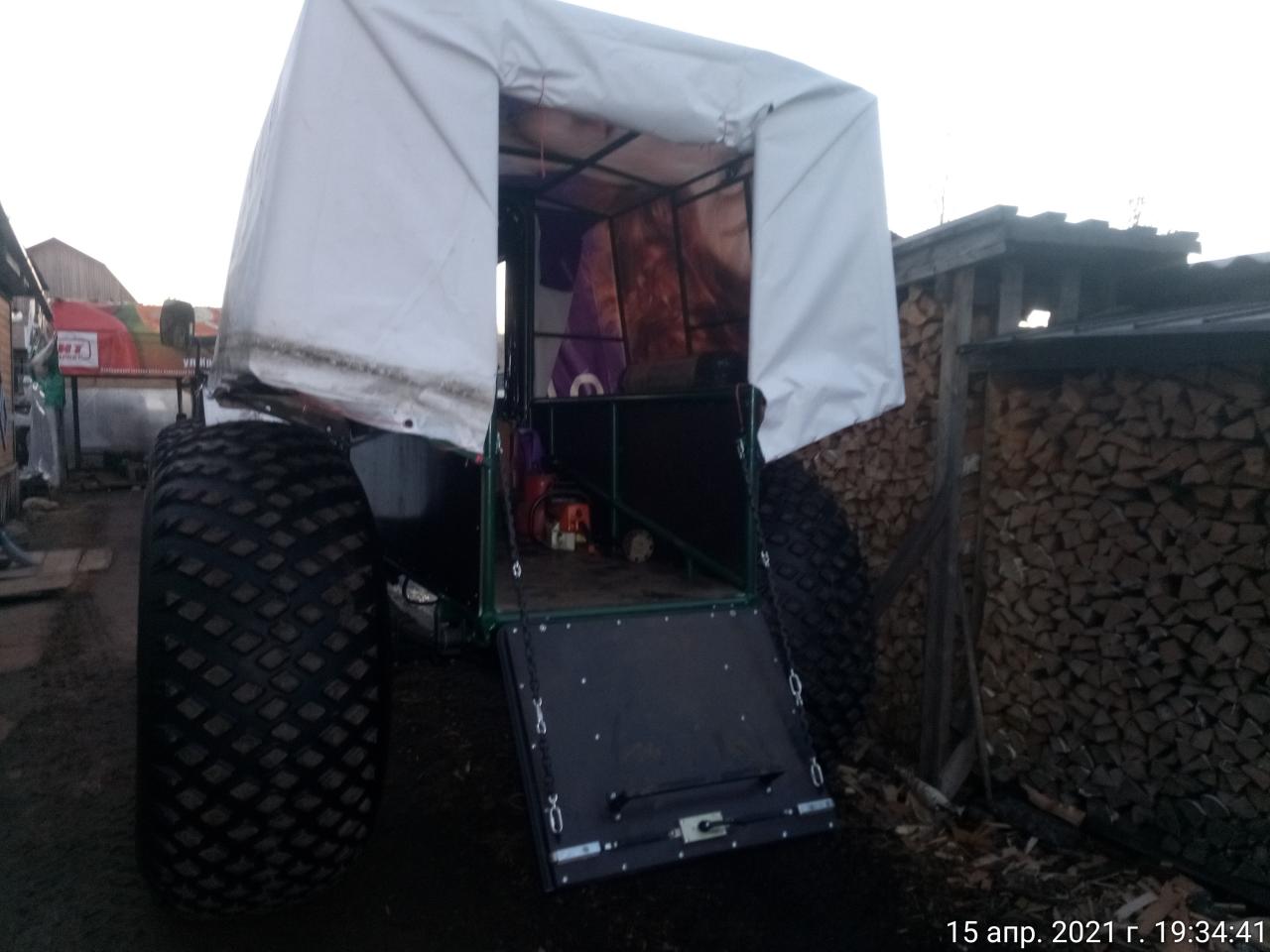

Сьездил на пару дней на болото,пробег 75 км,поломок нет,прёт как лайнер,ни разу не где не сдиагоналил и не буксанул.в перёд ехал, загрузка водитель,пасажир и барахла 300 кг.и того почти полтонны.вобратно чуток меньше грузу,болота все в воде,во многих местах болото уже отошло,лёд в кальях,видео нету,так как снимать некому,да и не когда,едем по делам а не на прогулку.маленько продолжил стройку,времено замотал кунг банером,потом обощью алюминием.сделал задний борт,быстросьёмный.
Про 45 градусов - ты замерял?

« Ответ #93 : Апреля 19, 2021, 09:01:47 am »
Замерял транспортиром,у меня на старом тоже сдвоеная крестовина стоит,тоже сламывается на такой же угол,но на этом вездеходе угол перелома ограничен в 32-35 градусов,из за конструкции рамы,делал минимально возможный размер между секций.
Также померяй угол наклона оси поворота полурам, если уже не сделано? Ограничитель в горизонтальной плоскости какой?

« Ответ #96 : Апреля 19, 2021, 14:48:10 pm »
Ось перелома вертикально,продольного наклона нет,на поворот нет ограничителей,сламывается на ход штока цилиндра.ограничителем является гидроцилиндр.

Шенкурянин-4
« Ответ #98 : Апреля 19, 2021, 21:23:59 pm »
Вот поэтому и спросил: визуально расстояние между секциями не даст угла 45 градусов.
Шарнир Гука не рассматривал?
Шенкурянин-4
« Ответ #99 : Апреля 19, 2021, 21:29:56 pm »
Шарнир Гука
Я в одном узле сделал спаренную крестовину ваз,а вот во втором решил поставить один шарнир от с/х кардана.Вилки длинные ,пока не поставил на место,но думаю должно работать с большими углами.
