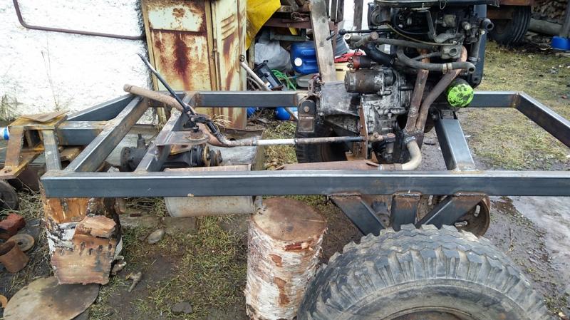

надо повернуть первичным валом кверху хоть на 90 гр как удобнее
Я думаю что угол работы карданов не сильно изменится или  и так будет нормально работать? Просто в первый раз занимаюсь такой техникой, обычно я видел что карданы установлены практически в одной линии кпп и редуктора моста.
« Ответ #41 : Декабря 08, 2020, 13:40:57 pm »
не сильно изменится
А ты прикинь.
Градусов 15 в ту и другую стороны вполне нормально,часто приходится и больше делать.РК можно/нужно двигать ,не только разворачивать,именно по этой причине.

На руках раздатки газ 66 нет ,я на прикрепленных фото кидал уровень для примера если будет установлена рк 66. На первом фото на передний мост будет идти , на втором фото на задний. Еще раз повторюсь это если будет рк 66 а не уаз.

Почему на 2 фото уровень к валу раздатки который в коробку? Так и должно быть?

Это я показал такое расположение если установить рк газ 66(На фото рк уаз)!.на рк 66 входные и выходные валы имеют другое расположение в отличии рк уаз. тоесть на рк 66 слева будет вход ,справа выход на задний мост ,спереди слева выход на пер мост. А на рк уаз слева зад. мост, справа вход, спереди справа на пер. мост

Я думаю для начала надо задний мост перевернуть кверх ногами, задний кардан станет прямо, значит раздатку можно сместить правее и чуть подвернуть, что бы фланцы раздатки смотрели на фланцы мостов, раздатку чуть назад что бы передний кардан был подлиннее,. там угол больше. И двигатель чуть подвернуть, что бы смотрел на раздатку. Извиняюсь если че не разглядел и ерунду написал
Спасибо большое за подсказку , мост я видел что перевернут. Но почемуто не придал этому значение что длина чулков разная и если перевернуть то тогда все сместится в нужную сторону.

У меня он сейчас перевернут , когда собирался варить раму колеса накрутил на пару гаек , и не придал этому значению что перевернут. Сооетветсвенно сейчас в таком положение редуктор находится ближе к левой стороне, когда мост переверну в нормальное положение то редуктор будет ближе к правой стороне.
А вообще в идеале было бы(как ты и писал) перечулковать перед, но это проблемно, во 1-х заклёпки сверлятся очень тяжело, во 2-х чулки выдавить не просто без пресса, в 3-х собрать потом нужно ровно(наклон кулаков) Наде бы найти раздатку, померять, и все разложить грамотно(много зависит от длинны базы) или хотя-бы макет примерно сделать по размерам раздатки 66.а то купиш, потом будет в углу валяться. А так раздатки 66 вещь хорошая. И ещё у меня на первом с раздаткой от нивы тоже угол не маленький спереди, но все ходит в норме.

перечулковать в гаражных условиях не сложно, 3 моста так делал , 1 колхозный и 2 военных, заклепки выпиливаются болгаркой, обрезками зачистных кругов , потом картер греется паяльной лампой и чулок вышибается квалдой. Обратно собрать совсем ни каких проблем, еще + кастер нужный выставляш сам (для вездика не актуально наверное).

Подскажите в каком положении ставить кардан уаз на шлицевой в полностью вытянутом, среднем или сжатом состоянии. Собираюсь мосты с рк и рамой женить.

Смотря какая подвеска будет, рессоры или тяги, какая длинна тяг? Как они к раме будут, какой ход шлицов будет?

Подвеска спереди стойки ,сзади пружины. Тяги передние продольные с уаз хантер. Ход шлицевой я так понимаю примерно 60 мм. Крепление тяг к раме как на прикрепленном фото.

Полностью вытяни ход шлицевой, потом сожми на пару сантиметров. В таком положении крепи.
 Покажи, в каком состоянии сейчас твой проект.
