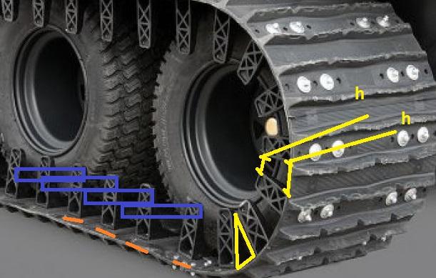

Вроде так
  • Сообщений: 14627
Помогите определится с гусеницей
« Ответ #21 : Октября 13, 2020, 22:47:05 pm »
имеют различную длину,соответственно за один оборот они пройдут разные расстояния.
Длина ветви  на радиусе компенсирует . Разные только длины ремней или цепей , как угодно . Полагаешь что нижняя часть трака будет ехать быстрее верхней и уедет через сто оборотов на второй круг и трак порвется ?Не переживай , они даже наклоняться не будут . Не забивай себе голову , все там нормально .

 Я утверждаю, что подсчет скорости гусеничной вездехода на п-траках нужно вести по диаметру по которому движется транспортерная лента, что утверждаете вы не совсем понятно. Точнее понятно, что до вас дошло, что вы ошибались и сейчас пытаетесь это завуалировать. Это видно невооруженным глазом.Некрасиво так делать.
  • Сообщений: 14627
« Ответ #27 : Октября 14, 2020, 08:55:29 am »
А я утверждаю что  расчет скорости цепи исходит от диаметра звездочки , расчет скорости роликовой передачи от диаметра ролика .Любая часть клыка на любой высоте движется с одной скоростью
« Последнее редактирование: Октября 14, 2020, 09:14:07 am от МВП »

МВП, Это не тот пример.От слова совсем.Ответьте на прямой вопрос.По какому диаметру звезды нужно расчитывать скорость машины на П траках?По диаметру движения ленты на звезде или по диаметру зацепления траков на звезде?
  • Сообщений: 14627
« Ответ #29 : Октября 14, 2020, 09:49:33 am »
По диаметру зацепления траков на звезде . Или по количеству зубьев и шагу . Форма гусеницы может быть любая  -hi-

на П траках?
Скорость красных траков равна скорости синих (до желтого треугольника ) там они лезут друг на друга потому что замедляются  потом разбегаются , пройдя радиус все устаканивается , движение становится равным .
Правильно по действительному радиусу зацепления, а чтоб не заморачиваться с копейками по расчётному при изготовлении звёздочки.
  • Сообщений: 4165
« Ответ #32 : Октября 14, 2020, 11:44:38 am »
Ну нет у П-образных траков это волшебного "действительного радиуса зацепления" -
траки с звездочкой зацепляются по одному радиусу
а траки с транспортеркой по другому на 60-100 мм меньшему.
Скорость движения гусеницы таки определяется скоростью движения нерастяжимой траспортерки, а не тем с какой скорость вездеход "траками шевелит"
Невнимательно читаешь, действительный радиус это вроде средней по палате, и тут можно  принять за тот радиус звезды на  который ложится трак. Лигически-то помысли...звёздочка цепляет зубом трак и трак тянет ленту, а не наоборот.
ответ не верный:
скорость движения траспортерной ленты будет равна
угловая скорость вращения звезды, умножить на радиус звезды "на который ложиться трак" МИНУС глубина трака, умножить на ПИ

ответ не верный:
Невнимательно читаешь. И вершина трака и лента движутся с одинаковой линейной скоростью, МВП уже вам плешь проел этим, а скорость перематывания гусеницы зависит от действительного радиуса зацепления который здесь зависит даже от натяжения гусеницы и мягкой/жесткой звёздочки, короче хрен знает где в конкретный момент.
