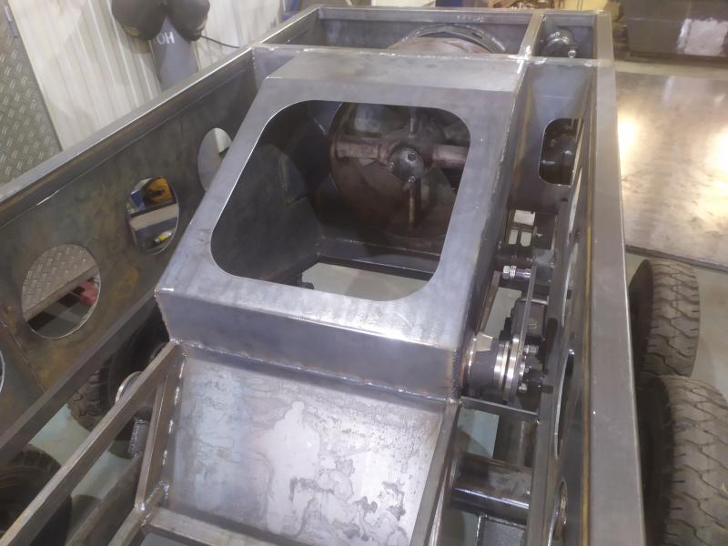

Продолжаю.Усилители каркаса.Можно конечно было наварить палочек,типа "ферма,по массе не легче бы вышло,но возни конечно больше.С расчетом все сложнее,здесь вполне поддающаяся прогнозированию конструкция усилителя.по моей задумке для восприятия нагрузки при размещении груза на платформе одновременно для придания жесткости конструкции при "упражнении" складывания секции в вертикальной плоскости.Ну то есть чтобы "вилли" можно было сделать.
Часть профтрубы будет демонтирована за ненадобностью,это так  скажем, конструктивные просчеты и технологические приспособления для сборки всего этого .
Фланец крепления задней секции.усилители еще в процессе...

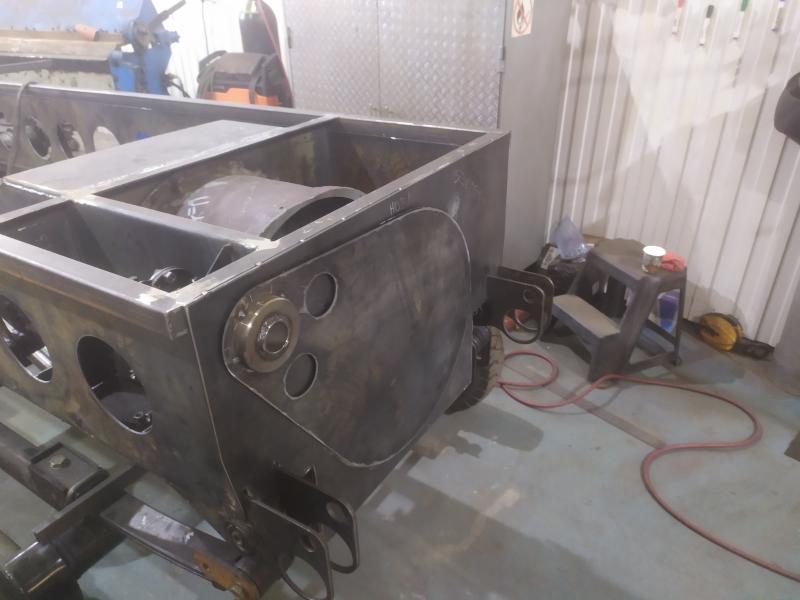

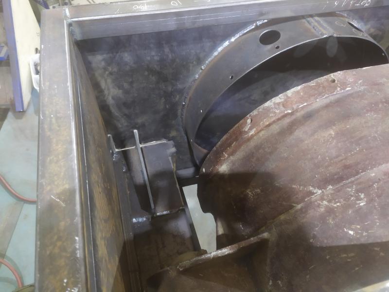

Усилители места крепления поворотно-сцепного устройства.
Решетка водозабора,еще в процессе,не сварена,будет съёмной.

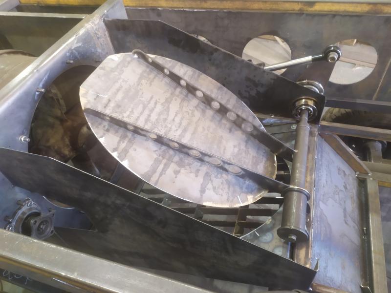

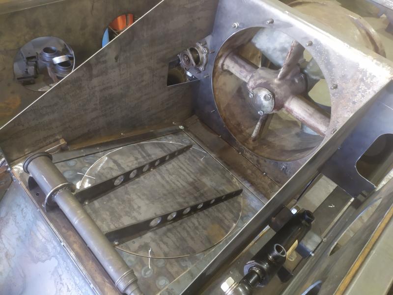

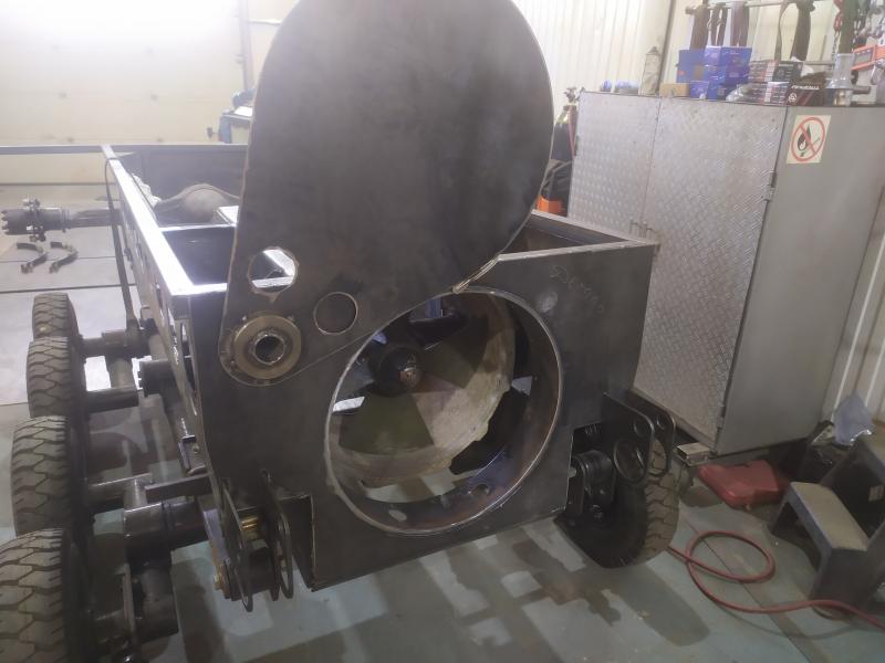

Появилось немного времени,изготовил на входной патрубок " запорную арматуру" само собой она не герметичная,плотную арматуру в таком размере в гараже сложно сделать,да и не имеет смысла.Привод гидроцилиндром.
На напоре будет установлена тоже "арматура" другого типа,с приводом от гидроцилиндра.Пока в процессе.
Сообщение понравилось: Renegat, SolovyevAndrej
Афигеть  :shocked:
А она точно нужна ? Самое востребованное на водометах ет верхний лючок доступа к решетке .
Оффлайн Дмитрий Р
  • Сообщений: 356
  • Техника: машина

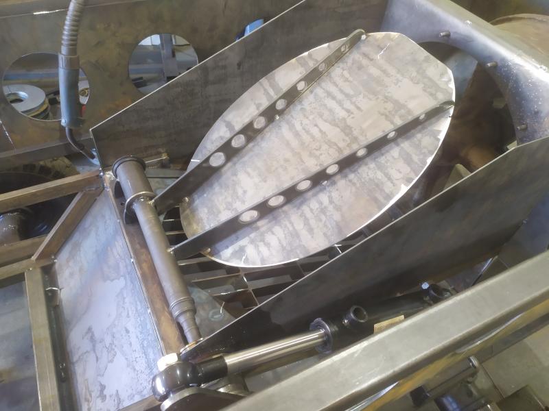

« Ответ #267 : Августа 01, 2025, 23:08:46 pm »
Все будет.В процессе еще.
А она точно нужна ?
Задний шибер ,заслонка нужен для предохранения винта от повреждений,а входная необходима,чтобы палки,ветки и прочий торф,трава с болота не скапливался в водоприемном патрубке,конструктивно он у меня под углом расположен.Ведь это же вездеход ,а не лодка.Это мое видение,возможно это лишнее.Потом эти механические излишества внедрить будет существенно сложнее.Масса "доп. оборудования" по сравнению с массой машины несущественна.От силы 15-20 кг,торфа и травы в водоприемную камеру может набраться существенно больше,я уж не говорю про то,что это еще и извлечь придется.Понимаю,что экономить нужно везде,но это не тот случай.Это сугубо личное мнение не претендую на истину.
Привод гидроцилиндром,по самой простой причине,это просто и удобно.Нажал кнопочку-открылись входной и выходной патрубки.Цилиндры мелкие,но усилия достаточно.чтобы удержать в открытом и закрытом положении "арматуру"
Нажал другую кнопочку винт начал вращаться.

« Ответ #268 : Августа 04, 2025, 22:03:26 pm »

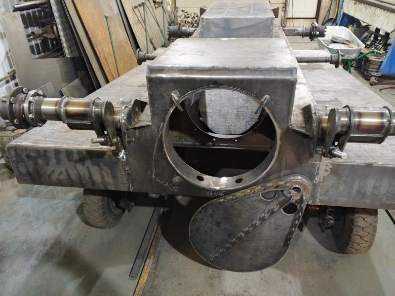

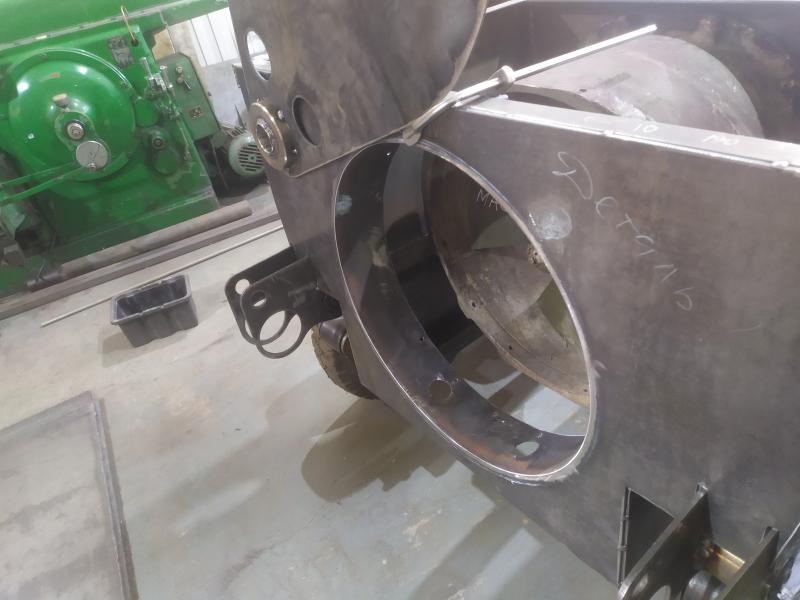

Это обещанный шибер напорный,то есть крышка выинта по сути предохранительная и ее привод в закрытом положении
и открытом положении
Все это безобразие отняло бОльший объём ,нежели предполагалось,около 400 литров.придется компенсировать увеличением объёма надгусеничных полок,особенно сзади.примерно столько же и выйдет.

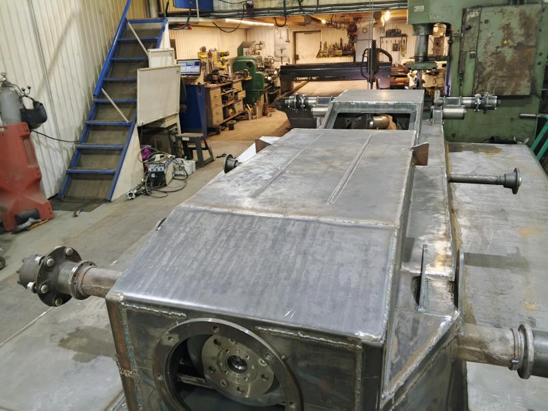

« Ответ #271 : Сентября 18, 2025, 00:36:10 am »
Немного поработал над массой задней секции.Добавил деталей.
И перевернул.Добавлять внутри уже нечего стало,решил утяжелить снаружи.
Масса кузова 500 кг,вместе с полностью собранным мостом.Агрегаты добавятся всякие ,типа гидромотора.маслобака,пропеллера для воды.Ну и звездочки с другими железными колесами,обшивка снаружи и изнутри еще 300-400 кило.Хотелось конечно меньше,но к сожалению из тонких железок получаются слишком слабые "санки",а им еще и груз нужно везти.Материал шпангоута сталь 2 мм,толще не применялась,кроме продольных усилителей,из профтрубы подобная конструкция имела бы бОльшую массу.

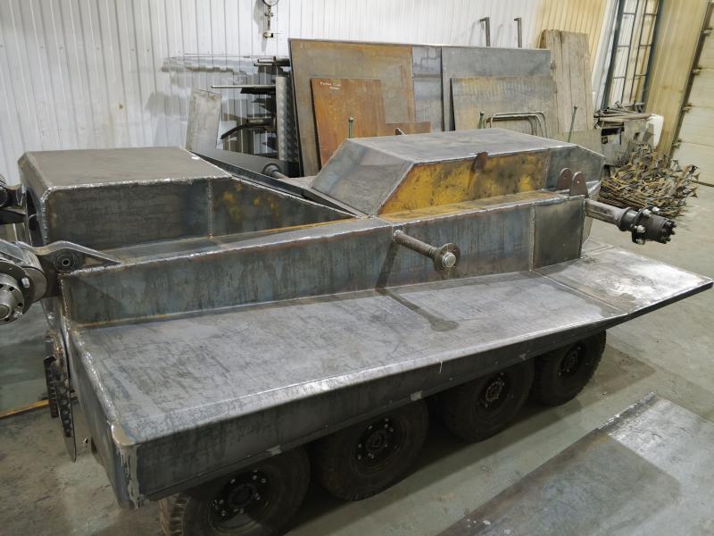

« Ответ #272 : Октября 03, 2025, 00:32:30 am »
Обшивка наружная закончена.
перевернуть нужно и взвесить.Думаю 120 килограмм добавится.но это не точно.  :)

« Ответ #274 : Октября 04, 2025, 00:29:26 am »
Какая толщина металла обшивки?
Разная ,в разных местах,основная площадь- над гусеничные полки ,борта-1,5 мм(горячекатаная,выглядит на фото,да и в жизни как 4 мм). Дно 2 мм.

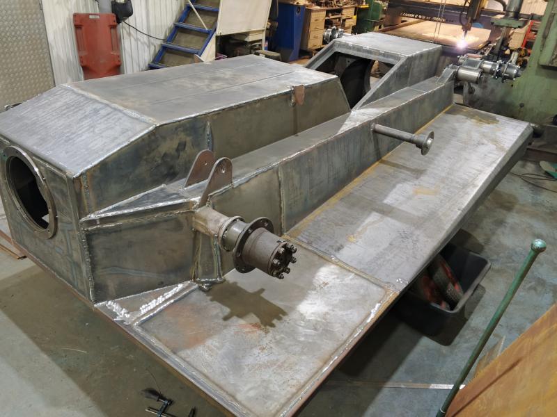

« Ответ #275 : Октября 14, 2025, 00:19:13 am »
Взвесил заднюю секцию,625 килограмм.в принципе-почти угадал,если убрать железяки которые валяются на лодке и массу строп и такелажных скоб,то угадал.да в общем это наверное и не так важно.Есть надежда выйти в предполагаемую массу.
