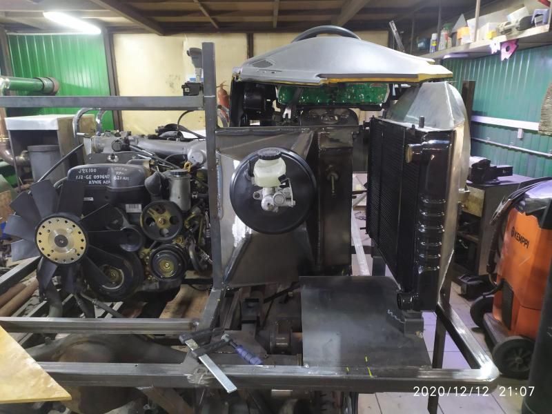

Поменял место расположения радиатора,конфузор пришлось делать индивидуальный иначе не получалось расположить карлсон на нужной высоте.Для наблюдательных вопрос ,что не так с вентилятором двигателя?
« Ответ #47 : Декабря 13, 2020, 23:12:12 pm »
Правого шага . Надо думать вперед дует . ::shy:::
Оффлайн Дмитрий Р
  • Сообщений: 356
  • Техника: машина
« Ответ #48 : Декабря 13, 2020, 23:19:34 pm »
Да, все верно.Будет дуть вверх :)
 это вентилятор который будет создавать разряжение в моторном отсеке,для вентиляции отсека.Производительность у него приличная,запахи из лодки в салон не попадут,скорее наоборот :)
« Ответ #49 : Декабря 13, 2020, 23:28:07 pm »
из лодки
Наверное ты сильно прав . Но лично мне дело не в запахах . Наши лодочные картера движков получается продуваются горячим воздухом , а что может охлаждать поток в 60 градусов ?
Оффлайн Дмитрий Р
  • Сообщений: 356
  • Техника: машина
« Ответ #50 : Декабря 13, 2020, 23:35:42 pm »
Выхлопную систему.И заодно продувка моторного отсека.Два в одном
« Ответ #51 : Декабря 13, 2020, 23:45:16 pm »
Выхлопную систему
К стати один из геморов лодочной компоновки , под обычными про нее и знать не знаешь бурчит и бурчит себе .
