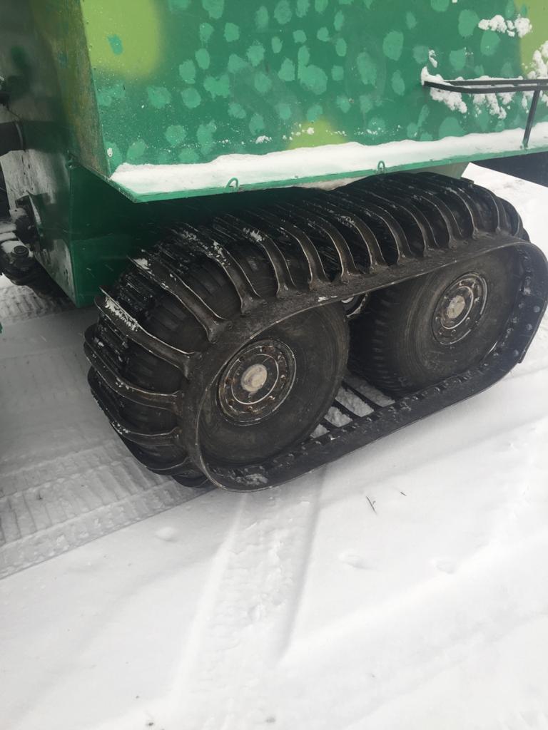

« Ответ #25 : Ноября 12, 2020, 13:48:12 pm »
Вот так гусеница выглядит на машине.

« Ответ #27 : Ноября 12, 2020, 17:23:26 pm »
didulya, Это вездеход Странник.Стандартная машина.Просто я начал выпуск траков и гусениц на эту машину.Гусеницы,траки подойдут на машину с шириной колеса 470-510 мм,диаметр шины и длинна любая -hi-

« Ответ #28 : Ноября 12, 2020, 18:56:55 pm »
Износостойкость пневмошин внутри гусеницы проверена значит, не трёт боковины у них траками ?
