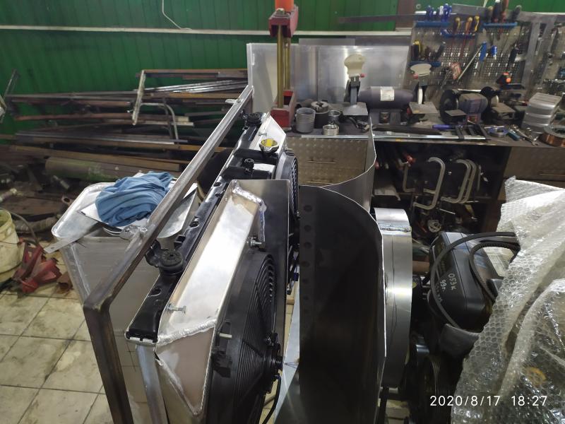

Начато строительство вездехода,пока без названия.
1.Двигатель Тойота 2,5 Один Джей Зэт
2.АКПП Тойота.
3.Раздаточная коробка соболь.
4.Гусеницы самодельные,ширина 700 мм
5.Подвеска рессорная,с разноплечими балансирами.
6.Масса без нагрузки, ориентировочно конечно,около 2,5 тонн.Площадь опорной поверхности примерно 8,5 м2 ,удельное получается примерно 30 грамм на см2.На самом деле эта цифра будет больше,"окна" на гусеничной ленте не участвуют в опорной поверхности гусениц,но даже с учетом этих "окон" получается около 35 грамм,мне кажется неплохой потенциал.Тем не менее машина еще не готова и говорить как будет сложно.
Все остальные детали уже менее существенны и перечислять их не имеет смысла, :)
Была идея с механическим приводом вентилятора,но вот сложность в реализации,много возникло "оригинальных" решений,а они,такие решения , на надежность не очень хорошо влияют.Поэтому и решено было пойти классическим путем.Два карлсона по 400 мм каждый охлаждают радиатор.Для вентиляции и охлаждения моторного отсека будет работать штатный пропеллер,воздуховод к нему будет подведен отдельно,решение тоже классическое.И воздух "холодный" и вероятность попадания воды через воздухозаборник будет сведена к минимуму.
