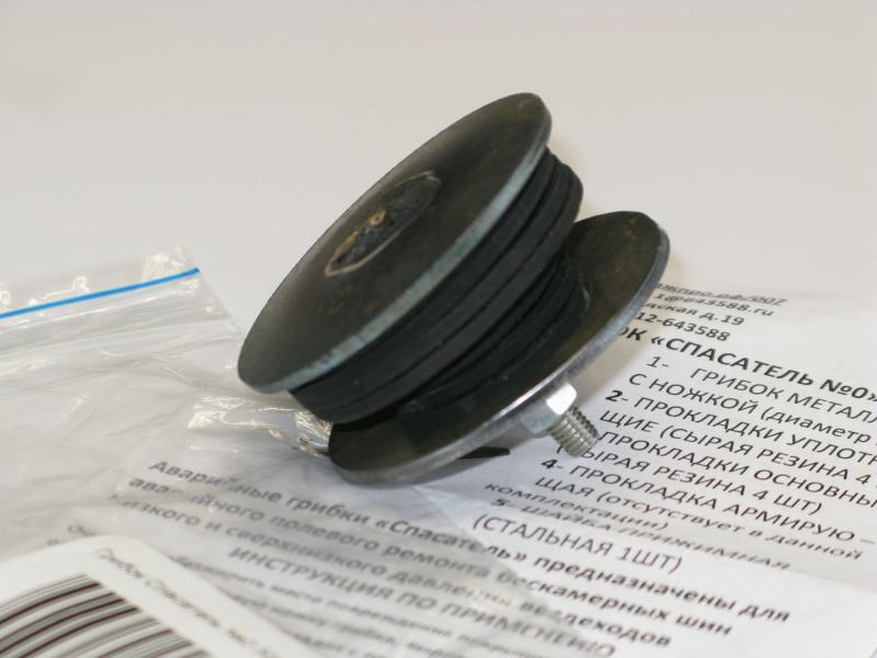

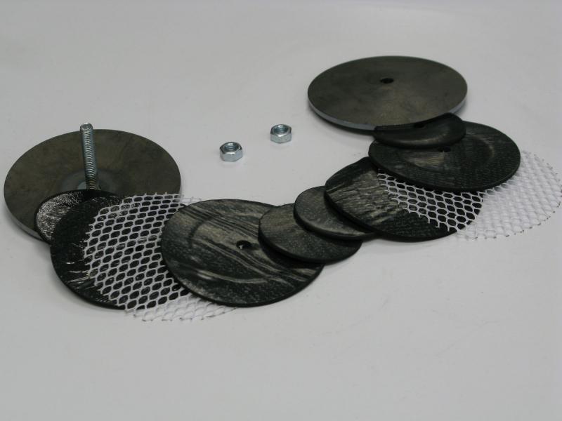

охотник на привале, Виталий у меня вопрос по сырой резине и кордовой латке . Не многовато деталей ?
Возможно деталей с избытком, но я повторяю- это стопроцентный вариант для аварийного случая. уплотнение и снаружи и внутри шины. Сырая резина  сильно сжимаеится по высоте, но раздавливается вширь, тем более если немного замочить в бензине.
Лучше пусть будет с избытком в комплекте, чем потом прыгать в болоте от недостатка прокладок

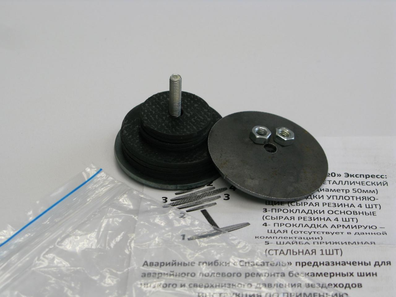

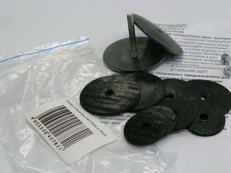

Изготовил партию небольших грибков "Спасатель №0" диаметром 50 мм из стали 2мм, ножка- винт М5х40мм. В комплекте четыре прокладки 30мм и четыре прокладки 45 мм из сырой резины толщиной 2мм, по четыре изнутри и снаружи. Предназначено для порезов до 30мм.Прокладки из ткани убрал.
 Ранее предполагалось, что армирующие прокладки из ткани пригодятся при  последующей вулканизации уже установленного на шину грибка, но сейчас думаю, что это перебор. При последующем ремонте   проще установить новый комплект прокладок, чем использовать старые.
