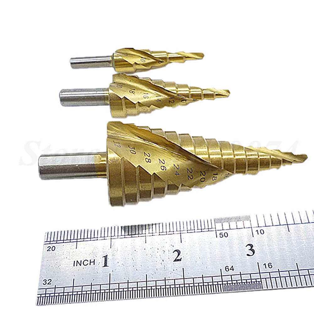

При рассверливании бака сверлом на 12.5 мм(под краник), чуть руки не вывернул=патрон на 13, только на перфораторе. Кривовато получилось-на течь не проверял.
  • Сообщений: 4248
ВЕЗДЕХОД"МЕЧТА"
« Ответ #363 : Марта 23, 2018, 01:56:51 am »
Сверлить надо было таким сверлом,простым шуруповёртом,идеально сверлит. купить можно тут https://goo.gl/RuFxt6 или тут https://goo.gl/9CKFHr
« Последнее редактирование: Марта 23, 2018, 02:03:16 am от logza »
ВЕЗДЕХОД"МЕЧТА"
« Ответ #364 : Марта 23, 2018, 10:50:48 am »
Интересно как они затачиваются.
  • Сообщений: 5094
ВЕЗДЕХОД"МЕЧТА"
« Ответ #365 : Марта 23, 2018, 11:21:48 am »
logza, Толщина 15 мм. ::shy:::
  • Сообщений: 4248
ВЕЗДЕХОД"МЕЧТА"
« Ответ #366 : Марта 23, 2018, 12:41:18 pm »
Я то подумал что в тонком металле,типа бака обычного.что за супер бак у тебя со стенками 15 мм.
  • Сообщений: 5094
ВЕЗДЕХОД"МЕЧТА"
« Ответ #368 : Марта 23, 2018, 14:56:02 pm »
Там под краники и пробки в варены бобышки. Ну и твои свёрла шаг через 2мм. А на краниках шаг 14х1.5 мм=отверстие надо на 12.5 мм.
