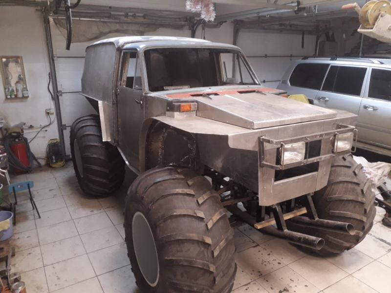

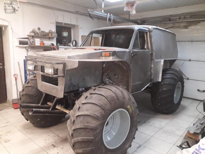

« Ответ #30 : Ноября 03, 2020, 12:49:16 pm »
Ох уж ета мелочь ...
Как же были правы, мелочь дает прос..., накидал морду, сделал двери . время улетело не меряно.
Внешний вид полностью нарисовался.
Сообщение понравилось: Pereval, kot 03, LEONID 69, Евгений Е.

« Ответ #31 : Ноября 03, 2020, 14:57:17 pm »
Ну Альбинос один в один,а его повторить не так то просто! 1*11

« Ответ #32 : Ноября 03, 2020, 23:09:12 pm »
Работа проделана огромная, снимаю шляпу -hi-

« Ответ #33 : Ноября 04, 2020, 20:08:25 pm »
Как оказалось, от начала и походу до конца постройки -все не просто, но нужда в такой тачке подстегивает к работе.
