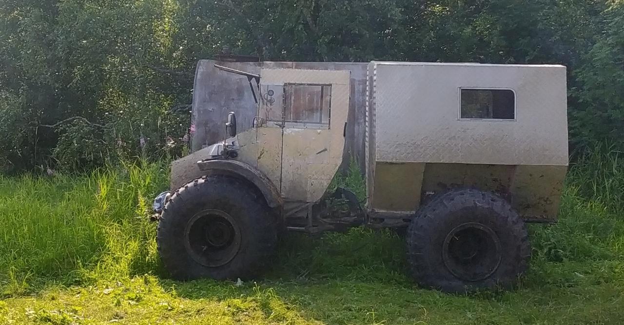

Ondr, может доделать этот,да и подумывать о новом вездеходе.

Плюс сто,проще новый сделать,чем старый глобально переделывать. -hi-

Быть посему!
А про новый давно думаю ::cheesy:::

Приобретённый опыт воплотить в новый проект. -hi-

Ondr, Андрей,привет! У меня первый тоже из Оки сделан был, дырявый кузов. Думал-получится, подлатаю кузов. А когда подумал, посмотрел на цены "нового донора" подумал, да у меня насос дозатор дороже стоит, и ну его нафиг это латание дыр кузова, купил "нового" донора за 20тр, переставил и все ОК. Получается самая сложная и самая дешевая запчасть в вездеходе-это ОКА. И тебе советую не заниматься латанием дыр, а подобрать Оку поновее. Я искал не на Авито, там все хотят продать по цене новой иномарки.Нашел среди друзей, купивших новую машину.
 2. Зачем тебе 09 двиг? У меня Окушка разгоняется до 60 км/час по асфальту на хорошо накачанных колесах(0,3-0,35Ати). И то становится страшно. Пробовал один раз, чтобы понять ее возможности. Кидает по сторонам из-за Гору и мягкихколес. А так обычная скорость-35-45 км/час, и менее. Удачи!  -hi-

Самое обидное, когда покупал Оку на донор, был вариант с идеальным железом, но без глушителя и с дохлым бендиксом и я зассал его брать, тк ехать было далеко. Сейчас бы взял..
В моем случае сподручнее залатать старый кузов. Тем более, что я под это дело кантователь сварганил и кузов уже в воздухе  ::cheesy:::
По двигателю. Мощность мне нужна не для скорости, а для горок. Но по соотношению затраты-результат вопрос уже решен - оставляю старый.
