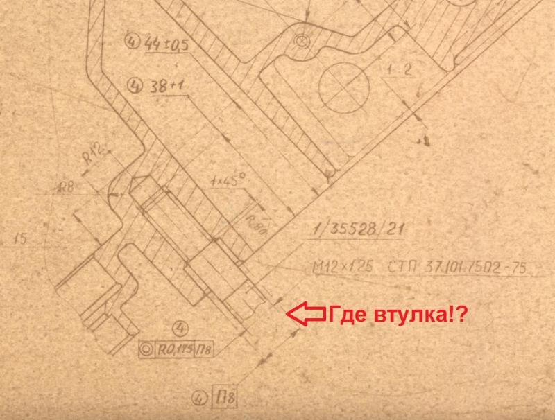

Фото плиты и картера...
Может, сослепу, старческими глазами..., но я не увидел центрирующих втулок! Т.е. плита в пределах дырок под болты может гулять куда угодно.
За такое надо бы денег с "производителя" брать, в Общество защиты потребителей стучать.
Говорили об этом на берегу, четко всем говорил: допуск на несоосность валов в пределах R0,02
Блин, кому я это говорю!?
И не увидишь, здесь втулки в колоколе кпп должны быть.
Не ипите мне мозк! Повторяю для умников: Втулки запрессовываются в блок!
Тщательнее нада!

« Ответ #84 : Апреля 10, 2021, 00:51:02 am »
Юрич, втулки здесь в колоколе кпп ставятся, не в плите.

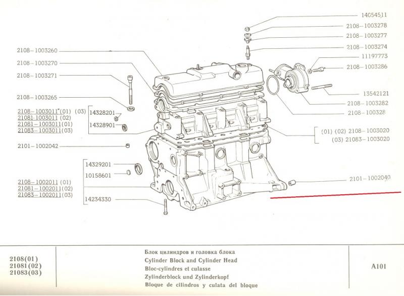

Samstan, втулки с бОльшим натягом должны стоять в блоке (плите), при разборке картер сцепления с них снимается. Что тут не понятного?
Плита халявно сделана, вместо расточенных точных центровочных отверстий - дырки шире мамкиной!
Отсюда и поломка. Про очевидную поломку ведомого диска сцепления тоже будешь спорить?
Или попросим сфотать поближе дырки? Какая там чистота, точность и посадка обеспечены? Хлябяще-прессовая?
квадроцикл на треколах
« Ответ #86 : Апреля 10, 2021, 01:19:03 am »
Юрич, центрирующие цилиндрические элементы с натягом устанавливаются либо в глухие отверстия, либо в неподвижную при разъёме деталь. Здесь эта деталь колокол кпп, значит втулки должны устанавливаться в колокол с натягом и оставаться в ём при разборке. То что плита не с отверстиями, а дырами, другой вопрос, но тут посадка прослаблена подшипника вала маховика, когда расколбасило напрочь разломился диск, от несоосности развалился б только диск.
На Аврорах о таком ещё не слышали, может не все говорят, но з/ч не заказывал никто. Плита режется на лазере Трумпф, чистота Rz20 отверстия опоры и втулок, ну такая чистота на этом станке работает только с режимом высокой точности. Но несоосность по разным причинам наверное наползает до Ф0,1-0,15 в тч  и кривение под нагрузкой.

Юрич, Не буду спорить ,где должны стоять втулки,но по факту они если не обе,то одна всегда в колоколе остается при демонтаже кпп.Я их ставлю всегда.

Прогиб консольного вала Ф25 мм в 0,05 мм под какой нагрузкой будет? Причем, эта нагрузка знакопеременная, с каждым оборотом вала! Кто такое выдержит?
Центрирующие втулки не для разборки или сборки, а для обеспечения точности относительного расположения сопрягаемых деталей. Посадка в одной с натягом, в другой по переходной посадке. Обе посадки без зазора, в этом смысл.
В плите просто не предусматривается такая центровка, как приложили, как притянули, так и поехало...
О чем спор? Я не уступлю. Истина дороже!
