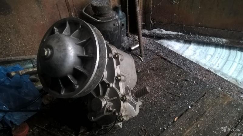

Помогите опознать от какого вездехода этот редуктор. Похож на редуктор с Тингера, но хозяин говорит, что с колесного.

Очень похож что стоит на трёхцилиндровом моторе  Kazuma 800 cc.редуктор двухскоростной.
Бензиновый двигатель Kazuma 800 cc.на фото карбюраторный. инжекторные ставят на Матисы и Пиканто..
Трёхцилиндровый, четырехтактный. электронный-впрыск топлива (EFI)
КПП и вариатор в комплекте.
Объем (л): 0,796
Диаметр цилиндра × ход поршня (мм): 68,5 × 72
Степень сжатия: 9.4:1
Номинальная мощность (кВт при об / мин): 26,5 /5200 (36 л.с.)
Макс × Крутящий момент (Н.м / об / мин): 60/3500
Габаритные размеры (мм): 650 × 630 × 630
Вес (кг): 121
Euro IV
Ремень вариатора почти Бурановский- 32х14х1034

Данный тип двигателя используется в производстве: мотовездеходов, вилочных погрузчикиков, снегоходах.
В комплект KZM 368Q входит: двигатель, КПП, Вариатор, станина двигателя.
Данный комплект представляет собой установленный на общей станине (платформе) двигатель, коробку переключения передач, бесступенчатый ременный вариатор.
Вес  вариатора  около  8 кг. Станина представляет собой рамную металлическую конструкцию весом 12 кг.
Данная силовая установка применяется в тяжелых квадроциклах, транспортных средствах повышенной проходимости на колесном и гусеничном ходу. стоит агрегат 135 000 руб.https://globimport.ru/katalog/dvigateli/dvigatel-kazuma-368-q.html
В комплектацию  не входит:   Фильтр воздушный с фильтрующим элементом – 1270 руб . Радиатор (с вентилятором) -3 560руб.  Датчик масла-550 руб. Датчик температуры охлаждающей жидкости-620 руб.

Ну ты даёшь, Виктор !  1*11 1*11 Я видел на фото, когда этот двигатель продавали, но найти как в толк взять не мог.
Предлагается к продаже такой как на фото. Очень заманчиво. Интересно что за шлицы, где применяются , где взять на них втулки, чтобы карданы поставить?

Шлицы не самое страшное,главное чтобы внутри всё в порядке было.
Этот мотор,что на фото,продавал давно,в 2013г. Дима (Сйгак) продовал в месте с радиатором и прочими приблудами,тогда он стоил 65 тыс.а сейчас в два раза дороже.
Карданы у них свои,шлицы ни отчего не подходят,а карданы продаются от него.такой мотор стоит на Утилитарном квадроцикле Side-by-Side Kazuma Mammoth 800
карданы вот тут могут быть,сам не смотрел,Различные запчасти для квадроциклов Kazuma.https://shopotam.ru/catalog/ebay-motors/parts-and-accessories/atv-parts/other/kazuma или тут https://russian.alibaba.com/g/kazuma-mammoth-800cc_2.html?spm=a2700.8699010.6.1.32be77c6zDeCKC

Да...., карданчик один стоит 120 долларов . Не хило .

Не хило .
Переделать на под фланцы .  ::undecided:::

Чего и остыл я к этой железке. Под шлицы перезать еще возьмёт ли фреза. Плюс движок. И получится японодвигатель. Но японодвигатель интересней.

Если как на москвиче,то фреза взяла тока 2,5 мм,а дальше болгарином. ::cheesy:::
И кстати на редукторе Вольво я шлицы тоже болгарил.

Зачем на редукторе шлицы портить, продолбить во фланце на строгальном/долбёжном или даже на токарном станке вручную. Сколько их там и диаметр какой?
