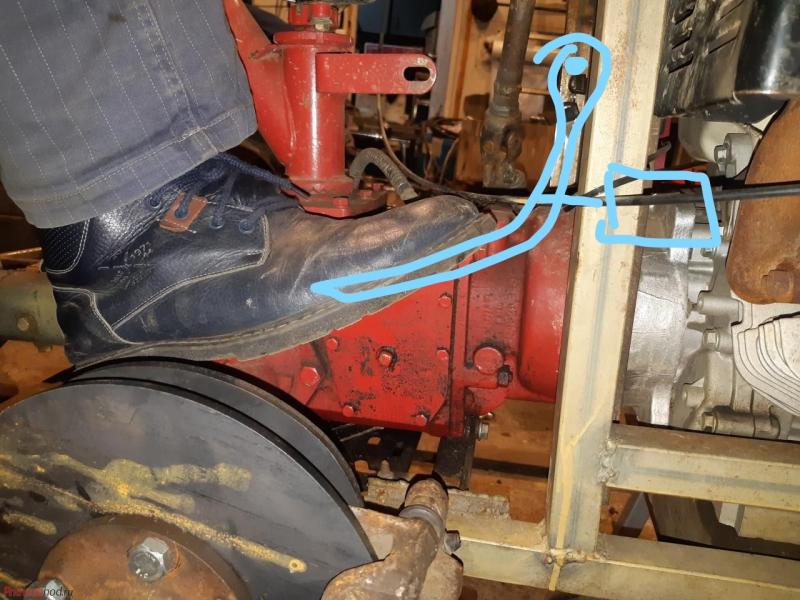

Делаю тормоза и вот загвоздка , как педаль сделать и где цилиндр разместить ?
Завтра куплю цилиндр сцепления от класики , буду его примерять .
От хёндая цилиндр сцепления пластмассовый , боюсь лопнет .
Может у кого будут мысли .

« Ответ #396 : Марта 27, 2022, 21:54:51 pm »

SolovyevAndrej, мал рычаг тяжело давить будет
У меня тормозные диски 250мм , да и мне много не надо , всё лето и зиму вообще без тормозов отъездил.

« Ответ #399 : Марта 29, 2022, 23:20:07 pm »
Сегодня у меня маленькая победа .
Я так это вижу .)))
Два месятца назад я начал делать тормоза и вот сегодня они заработали .
Пару раз пересверлил педаль , разок поменял положение цилиндра и вот ,  работает ...
