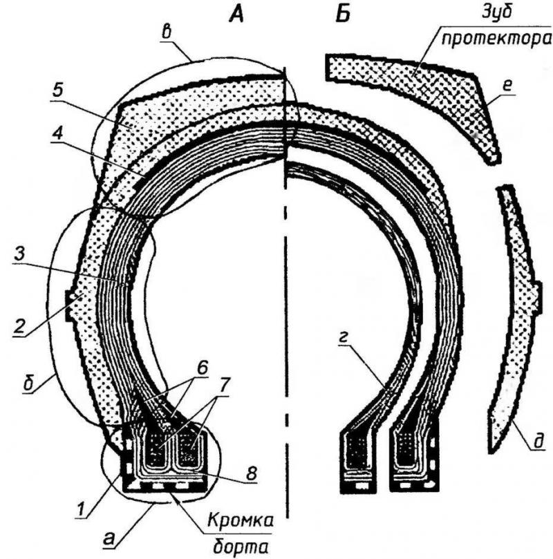

« Ответ #238 : Августа 24, 2021, 10:57:31 am »
Там рядом - 4-5мм проволочное кольцо. Не нужно его оголять, будет ржаветь.
А если срезать 15 -20мм  убрать кольцо или несколько ?
Как там внутри устроено ?
Бобр 4×2 передний привод .
« Ответ #239 : Августа 24, 2021, 10:59:33 am »
За счет кольца из проволок посадочное держит размер. Его уберешь и будет просто прорезиновая тряпка.
Под буквой Г (справа) твой потрох в разрезе и остальные части покрышки. А точечки - это кольцо из много проволок, а вокруг него обертываются слои ткани и пропитываются сырой резиной. Прорежешь эту обёртку и вода пойдет в проволочное кольцо, которое быстро придет в негодность.
