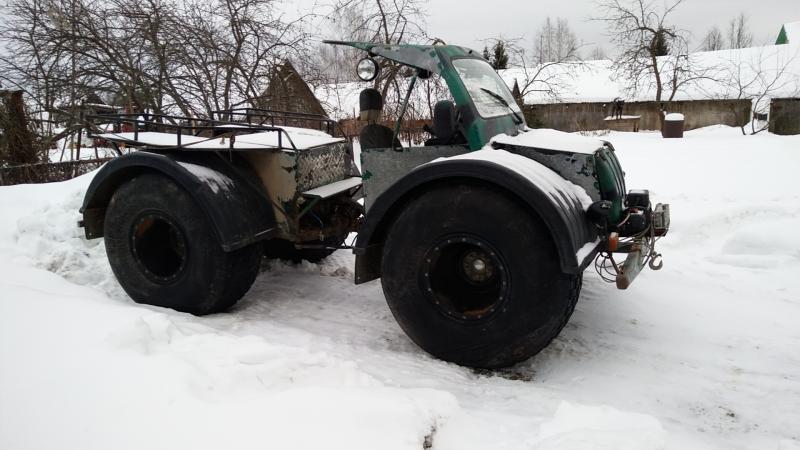

Вопрос возник ,где взять вакуум для тормозов на Лифан 2V788F PRO .
Красным  вакуумный шланг бензонасоса,жёлтым - сапун.Ставить тройник ? Не отразится ли на работе бензонасоса ,если к нему ? Или к сапуну привязаться,тесно всё весьма,сверху фильтр встаёт.Делать дир в капроновой воронке ? Думы-думушки . ::undecided:::

В общем предложил электрический,представитель заказчика сказал,дедо оставь как есть,типа тормоза придумали трусы . ::cheesy:::
Я и правда не знаю как эффективно работали нивские барабанные с колесами 1300х600,думаю плохо. ::undecided:::

Что хоть за аппарат-то,
Самурай ,сокольское ателье Католика.
Вес около тонны.
