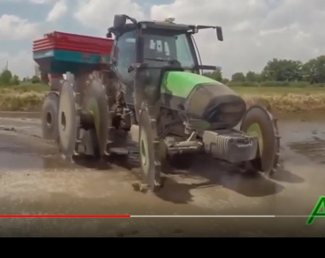

А еще лучше бросить пневмоходы как страшный сон и копировать технику тысяч умов недосыпающих всю жизнь с восхода солнца до полуночи .
Единственное что для нас  пригодно - угол наклона и профиль  лопаток не зарывающих глубже колесо как в глине так и в воде и имеющими направленную тягу полупогруженного движителя Фойта — Шнайдера а не бестолковую  лопату шерпа в качестве культиватора не способную изобразить даже частично поворот цилиндра  в снегу .
