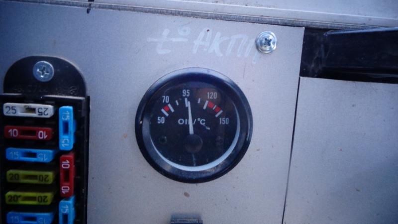

Проблема нагреть акпп у вездика есть, зимой на перегоне по неплохой грунтовке или даже по лесным трассам, т.к. льдина в болотных местах появилась и ход лёгкий. Температурный датчик стоит на выходе из акпп и так выглядит:
Значение Т за 90гр. это после постановки "весёлой картонки" на радиатор акпп при перегоне при Т -18гр. при средней скорости +-25км/ч. Если убрать защиту, то Т скатывается к нижней  красной отметке прибора и ниже.
Схема простая с радиатором акпп (из двух секций) и приспособленным малым кругом из перемычки с краном между подающей и отводящей линии маслопровода акпп, теплообменника нет:
Проверил на пробеге в лес 90км. При -7гр и открытом кране заполнение радиатора произошло (проверил по щупу в акпп) и при движении на 20км снежной лёгкой грунтовки Т дошла к предельной (высокой) шкалы прибора. Тут вроде мне всё понятно, в радиаторе масло холоднее(плотность больше) и насос гонял по малому кругу. Повернул кран на закрытое положение и Т упала до отметки +50гр оставшиеся 23 км. Был там пробег ещё неск. км с нагрузкой, тащил лесину, тоже греется с вкл. малым кругом.  Вроде и норм. Но на утро -18 гр, завёл также на открытом кране (но блин не проверил уровень по щупу в запарке :(, т.е не скажу как быстро заполнился радиатор). И также на середине пути пришёл к нагреву максимальному, при отключении малого круга (кран закрыт) остывает до мин. Т прибора. Оставшиеся десяток км доехал на картонке (закрывает только радиатор акпп), более- менее ср. значение Т.
К чему сей объёмный текст? Ставь термостат, но к нему нужен теплообменник по моему разумению, его нет. Из-за лета ещё. Не верю в стабилизацию Т акпп при жаре +30гр и нагрузке типа болото.  ::thinking::: , там и температуру ОЖ ещё ох! как надо понизить, а тут ещё доп. источник тепла. Снимать на лето термостат, на зиму ставить , честно лень хотя и не делал: хомуты, переходники.. текучесть у красной жижи гекстрон уж очень большая, хлопотно. Так что картонка или её продвинутый вариант регулируемые шторки-жалюзи моГет и выход?
