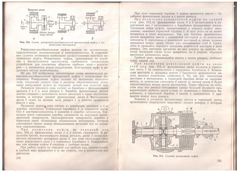

при торможении преодолеть инерцию водила
Дык цапни рукой за любую часть планетарки оно быстрее доходит нежели в теории . Не бойся не оторвет ничего .  ;) там инерция не ахти . , я руками переключаю . Ну не переключаю конечно , так пробую . мне надо кой чего от лебедки добиться а руки самый точный прибор .
Однако солнечная через сателлиты ещё и корону должна вращать со скоростью 1/3 при моменте тормозном равным моменту на водиле, отсюда и выходит что двигатель должен выдавать на солнечную мощность на 30% большую чем снимается с водила.
Ну ты даешь .... стране угля  ::cheesy:::
Сцепление - редуктор на лифан .
« Ответ #21 : Февраля 02, 2020, 21:14:08 pm »
Ну я-то чего, природа даёт. Твой двигатель чтобы давал 10 квт на КПП просто обязан будет давать на нагрев масла до 10 кВт, и ничего с этим не поделаешь.
« Ответ #22 : Февраля 02, 2020, 21:18:23 pm »
Чо тему в курилку погоним ?  ;)  Пока до широкоглазых не дошло ?
Зы . 7 киловатт ет примерно литр солярки  , пресловутый шерп от нас далеко умчится хрен догоним так  .
Я понял . Тебя нш пугает или тормоз . Считай что нет там ничего и смотри картинку выше (моторчик с карданами)там вообще момент на нагрев сварочного шва идет . По секрету как другу скажу , что масло тоже не жмется .

Так ты чего придумал-то непонятно уже, растолкуй нормально или это типа сцепления или типа вариатора или сразу всего понемногу? Ведь смотри- если входящий момент 1 кг*м при 1000 об/мин то при ПЧ3 на водиле и заторможенной короне 3 кг*м, при том что на короне мощность ноль и на водиле 1 кВт при 333 об/мин с 3 кг*м. Решил ты плавно менять момент на водиле и на корону даёшь краном тормозной момент 2,9 кг*м, корона начала вращаться со скоростью 16 об/мин пусть, так как ПЧ солнечная-корона при заторможеном водиле 2 то вроде 500-((2,9/3)*500)=16 около и ПЧ солнечная-корона 2,06 то ПЧ солнечная-водило пусть 3,06 то на водиле момент 2,9 кг*м и +/-326 об/мин. На водиле получаешь мощность 0,95 кВт и на короне мощность  0,05 кВт в виде тепла. Как видишь, если я тут правильно накалякал, а вроде правильно, твоя плавная регулировка момента на водиле равна тормозному моменту на короне и тогда зачем весь этот огород если с такой-же непредсказуемостью можно момент плавно изменять пробуксовкой сцепления или фрикциона или ремня без всяких шестерён...
Хотя если на водиле надо именно 3 кг*м то при томозном моменте на короне 2,9  водило немедленно остановится и в тепло пойдёт 1 кВт
« Последнее редактирование: Февраля 03, 2020, 12:25:48 pm от Samstan »
« Ответ #26 : Февраля 03, 2020, 13:18:06 pm »
По габаритам и массе она весит как пушинка и умещаестя в ладони . Подержи ее в руках . И сравни с другими схемами
Ну варик пока в покое оставим . Хотя его ремень в шапке даже не уместится . Планетарка в корпусе чуть больше шруса на второй картинке .
« Ответ #27 : Февраля 03, 2020, 14:42:10 pm »
Ну это понятно, новизна-то в чём?
« Ответ #28 : Февраля 03, 2020, 19:59:17 pm »
новизна-то в чём?
В дешевизне . И возможностью заменить огромный диск сцепления с выжимным и поджимным диском компактным оковским тормозным диском . И заодно убрать понижающую цепную погремушку

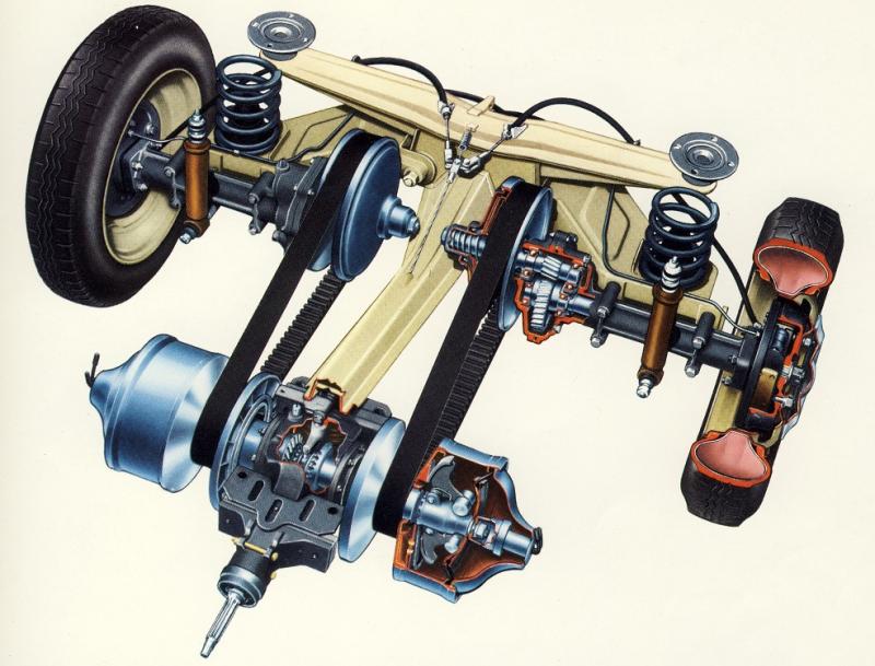

Примерно годах в 70, а может раньше, один малый делал самодельное авто с самодельной КПП на ремнях.  И водил работающий автомобиль за собой на веревочке.
  Не помню где видел и найти не могу сейчас.
« Ответ #35 : Февраля 03, 2020, 23:54:41 pm »
И не в 70-х а в 80-х, и не КПП а вариатор, а так да, тоже вроде помню в "Это вы можете" показывали. Тогда ещё там тракторок В.Архипова показывали, который теперь Шерп.
« Ответ #36 : Февраля 04, 2020, 00:15:47 am »
Да, что то нашел. Это или нет, не помню. http://provariator.ru/klinoremennyy-variator-svoimi-rukami
Автомобиль ДАФ с вариатором https://zen.yandex.ru/media/oldtimer/daf600-variomatic-60-let-pervomu-seriinomu-variatoru-5c6951a9d867ce00ae723d7b
« Последнее редактирование: Февраля 04, 2020, 00:34:33 am от Leon10010 »
« Ответ #37 : Февраля 04, 2020, 00:27:25 am »
Статейка бородатая конечно, но вроде как не Миронов и вариатор с изменяемым МЦ был, не автоматический. Но одноступенчатый не как на комбайнах.
« Ответ #38 : Февраля 04, 2020, 07:27:38 am »
Ну и что дальше то ? На вариаторах много теперь что ездит начиная от мелких скутеров . Ими ни снежики ни каракатчики не брезгуют и даже автопроизводители . Вариатор так же самое работает на трении и может работать сцеплением . И точно так же не рекомендуется работа с длительным проскальзыванием .
« Ответ #39 : Февраля 04, 2020, 07:45:18 am »
Мне приходилось работать с такими штуками , дата рождения сороковые- пятидесятые годы . Теперь они стали сложнее , обросли гидромозгами  металокерамикой и цилиндрической планетаркой . Металокерамика очень дорогая но наша отечественная листовая жаропрочная сталь тоже работает не хуже  ::cheesy::: если в гидравлике немного чо нить покрутить .
