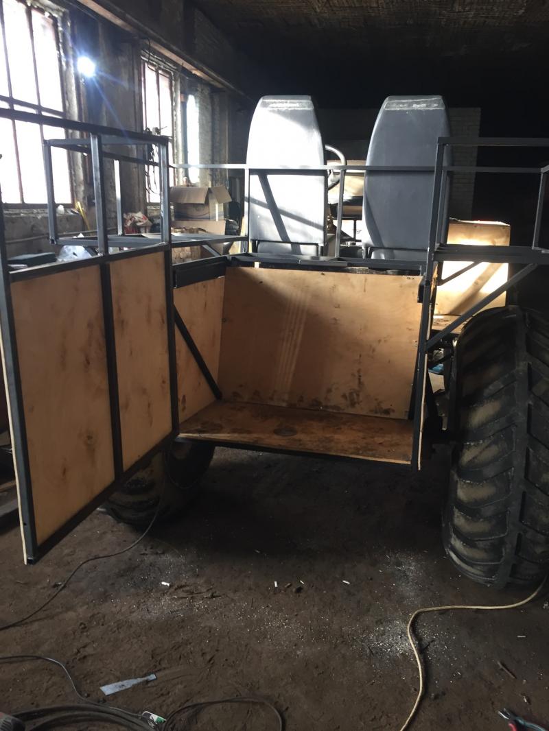

Крутил фанеру и красил пропиткой на 4 раза

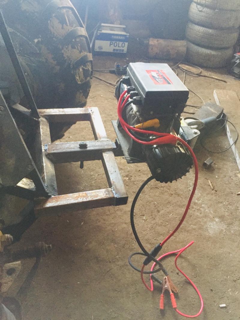

Сделал площадку под съемную лебедку,которая ещё будет служить бампером.

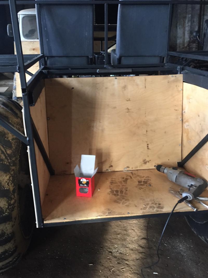

Закрыл мотор со стороны ног

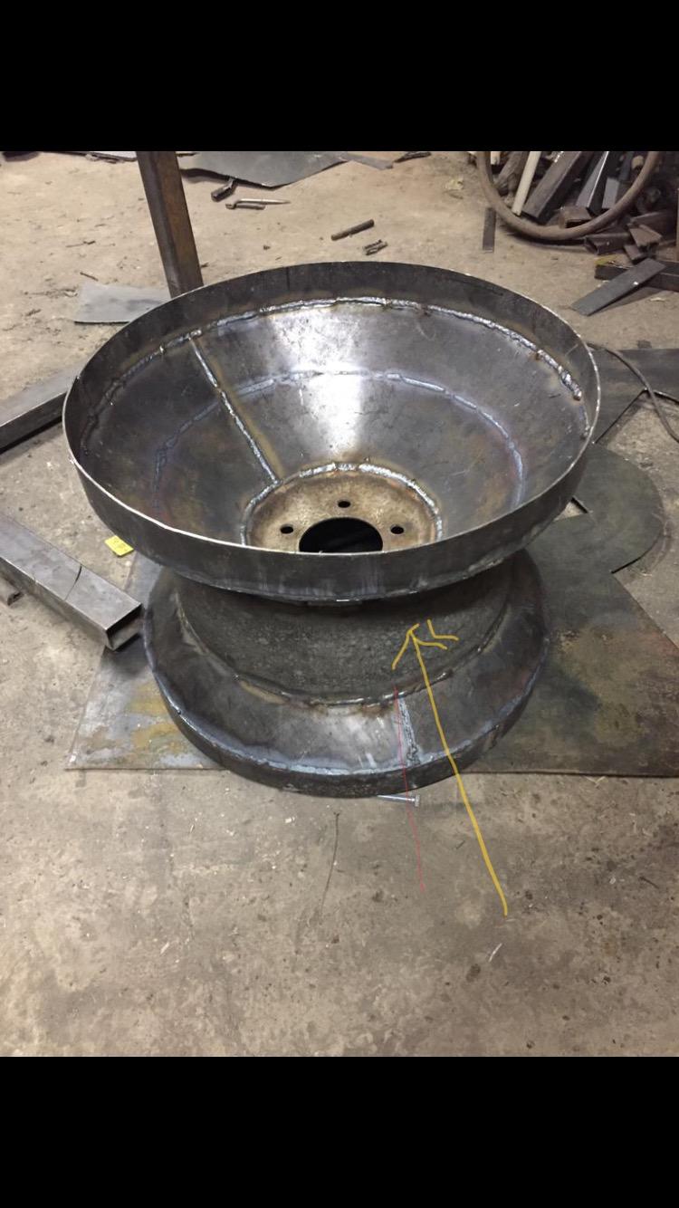

Вот думаю между конусами приварить полоску из полторашки по кругу или распорки из профтрубы20*20.Что думаете будет лучше?Колеса камерные.Конуса 1,5 мм.Вес вездехода около тонны.
Каракат на подвеске
« Ответ #51 : Февраля 28, 2020, 21:46:30 pm »
Я склонен думать что лучше профиль . И доводы у мну такие , полоса будет натягиваться камерой как тетива что вредно для швов . И край у полосы в некотором смысле острее грани профиля .

вот я хотел такую полосу как на этом диске,чтобы внутренний край камеры плотно прилегал.На первых дисках для ваз 2108 я делал так.Потом увидел,что профтрубы просто приваривают.Сейчас думаю как надежней будет.
Оффлайн mixodin
  • Сообщений: 139
  • Откуда: Верхошижемье
  • Техника: ВАЗ-2108
Каракат на подвеске
« Ответ #53 : Февраля 28, 2020, 21:56:22 pm »
Вот я про это место

Здравствуйте вот сделал первое колесо.Донор был ип- 184.Ширину диска сделал 430мм.Как считаете не широко?
Оффлайн mixodin
  • Сообщений: 139
  • Техника: ВАЗ-2108
Каракат на подвеске
« Ответ #55 : Марта 05, 2020, 11:04:09 am »
Каракат на подвеске
« Ответ #56 : Марта 05, 2020, 11:16:08 am »
Если скажу что широко, обрезать будешь? Я под ип-184 делал 320, под ви-3 450,не понимаю чего там дает расширение диска, кроме проблем потом с проворотом камеры, ибо она не сможет прижаться к шине, а когда сможет, там давление будет совсем не пневмоходное. Такую ширину можно делать только на бескамерке с бедлоком, и то для себя предвижу проблему в колеях, особо когда мерзлые.

Я прочитал,что делают 400-450.Вот и сделал такую ширину.На ои-25 у меня 360.Эти покрышки вроде пошире.Вот не знаю сейчас может уже Диски делать.Какая ширина будет оптимальная.Как думаете?
Каракат на подвеске
« Ответ #58 : Марта 05, 2020, 11:29:52 am »
На ои-25 у меня 360
Я ОИ 25 ставил и на 180 мм,сейчас стоят на 500,всё ок.Хотя родной размер 370 мм.
