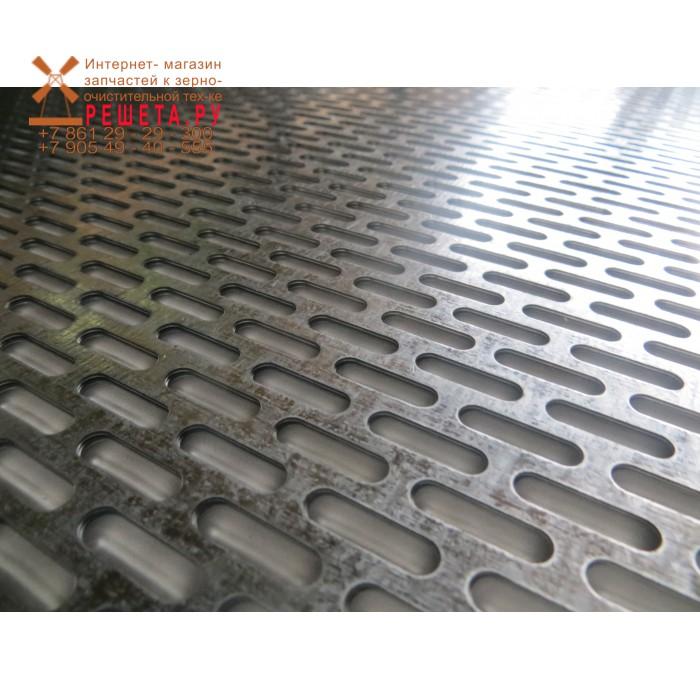

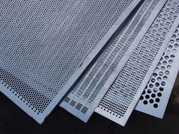

На защиту радиатора можно использовать решота ( сита пробивные) для Зерноочистительных машин и зернодробилок,метал толстый,до 1,2 мм бывают.Есть оцинкованые,есть с нержавейки.
