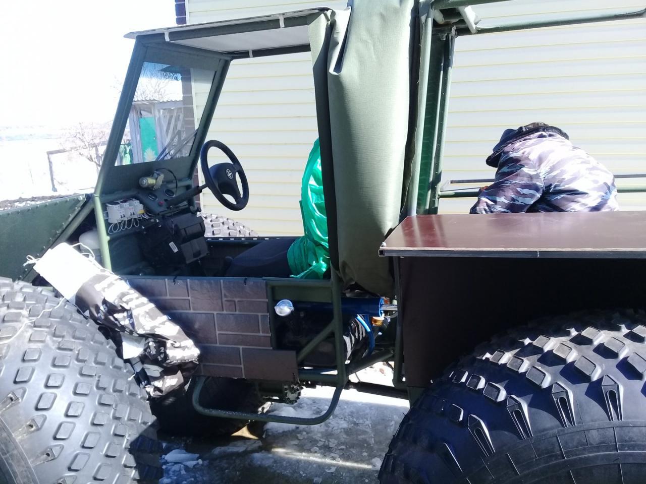

Купил ткань Oxford RipStop. Планирую шить гармошку. Подскажите какой материал использовать для жесткости гармони?
Какой-то пластик как я понимаю нужен. Но в то-же время он не должен ломаться и на морозе быть гибким.
Думал купить тонкое оргстекло и нарезать, но вот не уверен.
какой материал
Квадраты/прямоугольники из проволоки 4-5 мм. ::thinking:::

ткани Оксфорд РипСтоп:
Можеш сказать где купил и какая плотность?
Я купил в местном магазине, называется "Техноткань".
Не знаю какая плотность, но она недостаточна. Попал в хороший дождь и ткань начала подтекать.
Попробую перед следующим сезоном чем-нибудь обработать. Думаю средством, которым спортивную/туристическую одежду пропитывают.
Вот, тут на видео видно что получилось:
