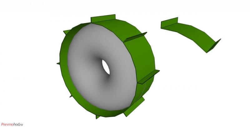

Камера с оболочкой из транспортерной ленты. Каждый сегмент скрепляется металлической планкой на болтах. Боковые стенки либо из листового пластика дибо из той же транспортерки с креплением беговой болтами с шайбами.
Я прикидывал вес, с камерой получается 20 кг. Для легкого вездехода диск весом 10 кг. не вопрос. Искомые 30 кг. на 1200 мм. диаметра не вопрос.

  • Техника: есть все
Бобре.и этот вездеход очень лёгкий,по воде бегает как водомерка
Дело в том, что при небольших скоростях винт работает точно так же и с таким же КПД как плицы на гребном колесе, если сопоставлять площадь ометаемой поверхности винта и площадь плиц. Но для плиц не нужен отдельный привод. До 10 км/час, что винт, что весла, что плицы одноху...но  :)
Именно поэтому и с учетом обмеления рек, сейчас строят колесные туристические суда. У колес упор больше ровно настолько, насколько больше  площадь лопаток по сравнению с винтом. :) На мели винт это дохлый номер, а вот плицы слона могут снять с мели. Для болотохода плицы предпочтительнее.
