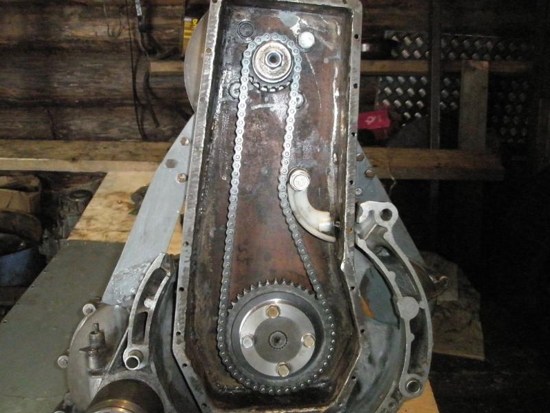

У меня нет шкивов, а есть промежуточный понижающий ЦР с ведомой звездой на первичном валу кпп. Вот так:
А ведущий вал ЦР одновременно  и вал ведомого вариатора поэтому я и ограничен в поползновениях с самоходом.
Ну вот видишь сколько железа на плечах синхронизатора, и всё это надо либо разогнать, либо притормозить.
