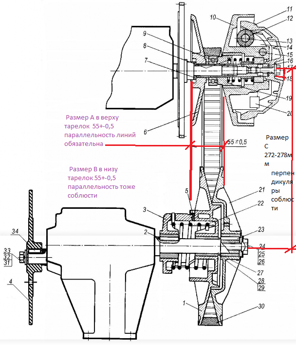

Кто-нибудь может выложить фото вид ведущего и ведомого вариков вместе, установленных на аппарат, вид с верху и лучше без ремешка? Порисовать можно замеры. У меня нет таких фото в компе и сделать новые пока нет  возможности. Вот примерно как на схеме. А на схемах рисовать не получается.
  • Сообщений: 3266
О вариаторе
« Ответ #277 : Октября 15, 2020, 10:24:43 am »
Не, можно, когда вагон времени, хоть и худенько ::undecided::: Повторю, это размеры для ведущего Сафари(хоть и на схемке Альпина) и ведомого Буран при длине ремня 1120 и ширине 33. Линейки школьные вполне подойдут. Прошу старших товарищей, живущих с "века нейлона-поролона и Иосифа Кобзона" всегда указывать цифры, а не отделываться общими фразами типа:"сделаешь МЦ по-меньше, будет самоход меньше, тяга  немного упадёт!". Ремней разных много, вариков и (по качеству) тоже. Но вы всё это знаете и дополните, если что, просто себе на память. ::shy:::

Я прикладываю профиль 15х15 к тарелке ведущего варика и справа и слева , если смотреть с торца.Размеры надо выдерживать,контролирую штангелем.И да профиль 10х10 был бы лучше ,но его никогда нет под рукой.
Это наверное в мой адрес ?  ::cheesy::: Если честно, то до точности в мм. и не меряю. Тем более, и такое возможно, что ремни, разные могут быть. Межосевое делаю, максимально наибольшим, но...чтоб тормоз, без большого усилия останавливал вариатор и ощутимого самохода не было. На каракате самоход, особо и не заметить, а мотобуксировщик может и убежать.  -hi-
