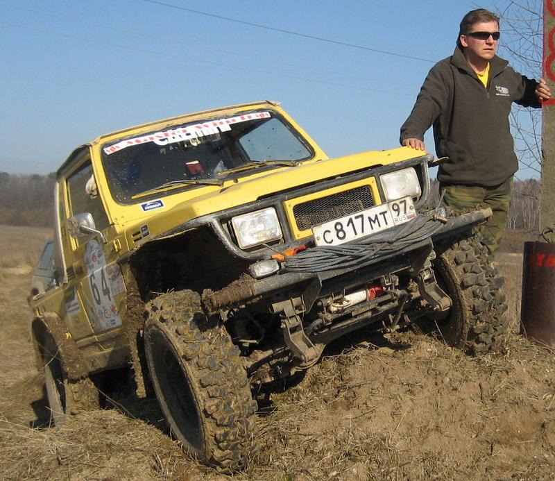

Что бывает на джимни/самурай я знаю) У меня было несколько сузуки для бездорожья
В том числе круглый джимник с понижающим китом в раздатке 6.5
вот это он
