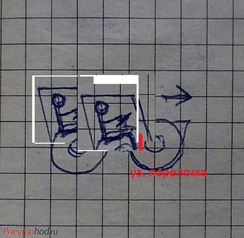

« Ответ #58 : Декабря 13, 2019, 20:38:21 pm »
чтоб залезать, вылезать удобно было.
Дык там вроде как ничего и не мешает . Валерий придет , мож чего нарисует . Мне нечем кроме как карандашом чиркатть .
Так как то
