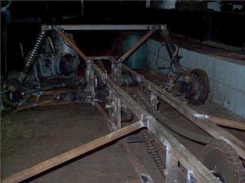

« Ответ #7 : Декабря 14, 2019, 21:57:25 pm »
Полноприводная цепная трансмиссия в хребтовой раме .
