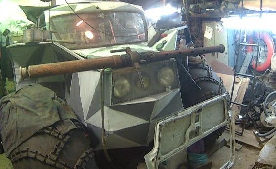

Оффлайн евгеха
  • Сообщений: 353
Домкраты для снегоходов и другие приспособы.
« Ответ #7 : Ноября 24, 2019, 23:32:22 pm »
...не сложно и по моему не плохо
Онлайн МВП
  • Сообщений: 14598
« Ответ #8 : Ноября 24, 2019, 23:34:55 pm »
не плохо
Срывается и буксует . Принцип пистолета для тюбиков герметика , они к стати тоже буксуют .
Сообщение понравилось: евгеха
Оффлайн евгеха
  • Сообщений: 353
« Ответ #9 : Ноября 25, 2019, 12:01:49 pm »
насечка нужна??
Оффлайн Uran88
  • Сообщений: 1802
  • Жить Здорово
  • Откуда: НН
« Ответ #10 : Ноября 25, 2019, 13:53:11 pm »
Прощелкал при спуске и на, получи в промежность...
