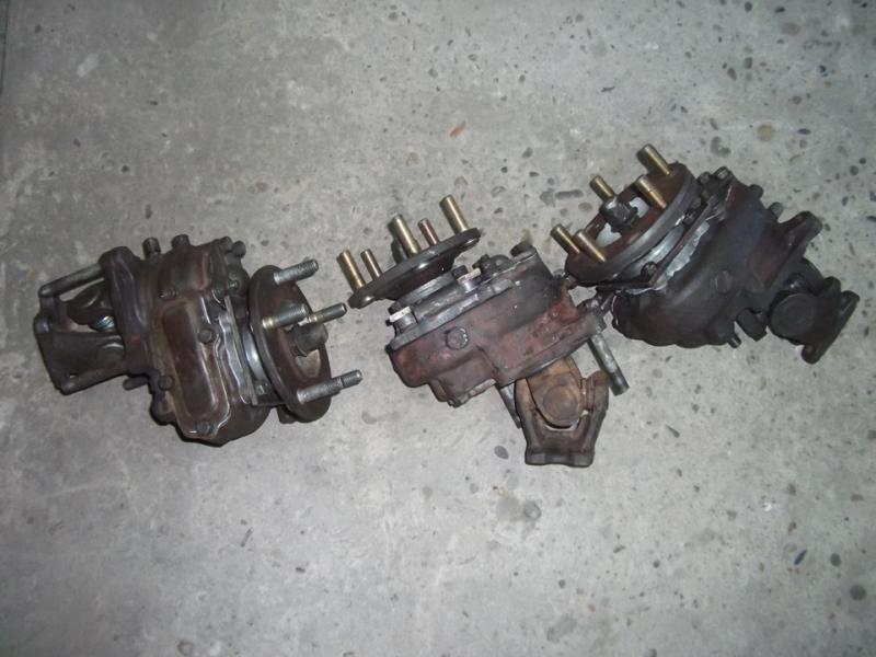

Цепей надо избегать при первой же возможности, а тем более там где она в грязи будет.
И в данном случае, лучше изготовить редуктор на двух шестернях, он и вращение изменит и сместит ось привода куда надо.
Мы с такой редук слепили из подручного:две шестерни кпп уаз, корпуса 205 пшп от задней звезды иж, корпус швеллер и листовой металл, все на сварочке и норм ехало. От него был привод на ваз мост, колеса уаз.

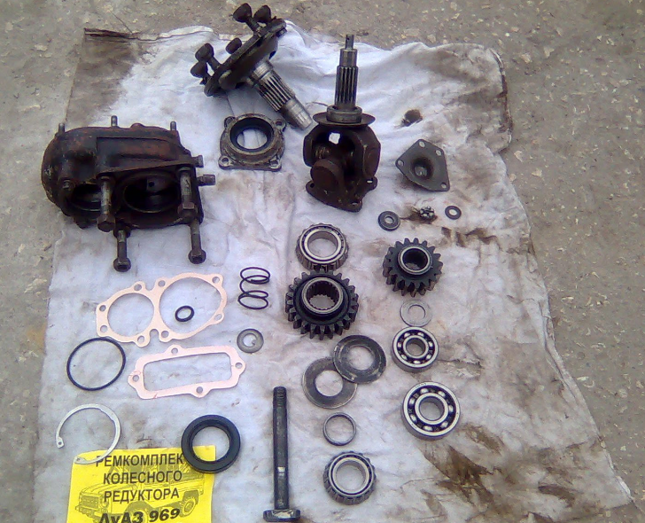

« Ответ #217 : Ноября 24, 2019, 20:10:12 pm »
В готовом виде он называется колесный редуктор луаз , дешевле четыре купить чем один сделать . В данном случае вещь вечная , переживет все каракаты и внукам достанется
