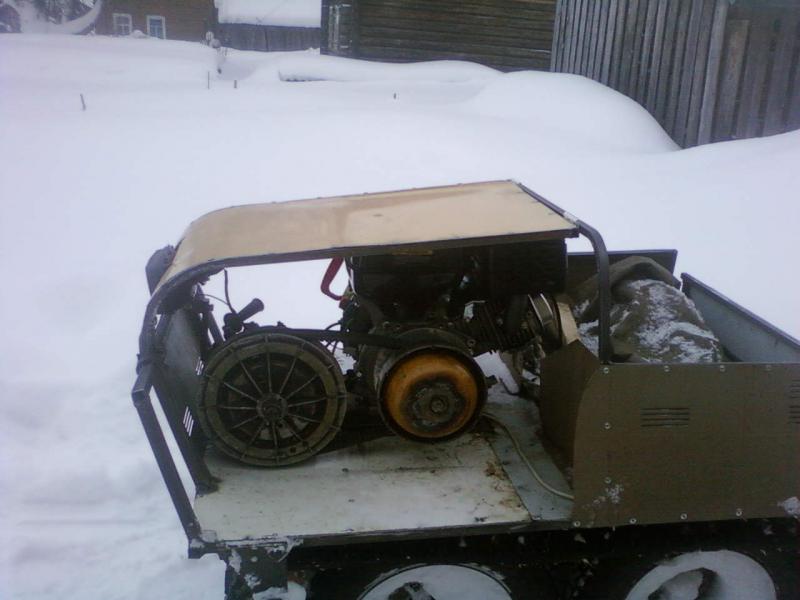

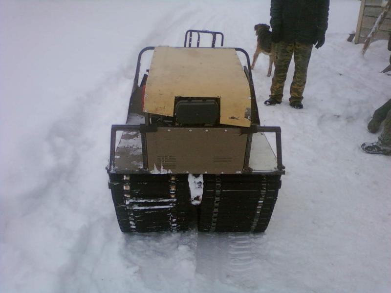

Вот не написал саня222 краткую ТТХ своего мотобуксировщика. Если ширина гусеницы 380мм, а прицеп должен быть несколько меньше по ширине, то лыжный прицеп в силу своего повышенного ЦТ будет заваливаться на бок в большей степени,чем корыто. Ну, а если МБ такой:
 вид спереди
с боку
сани
то сани нужны. Водитель роста ниже среднего для заводки залезает на раму и после ложится в сани разгрузить спину, а едет другой за рычагами. :)

Александр,  на таком монстре управлять может только человек с фактурой Шварцнегера и то в молодости. Антипод ваньке-встаньке. Центр тяжести высоко. С производителе этого зверя до посинения спорили,что это полная хрень. Поездил он не долго, продал его очередному "умнику".
