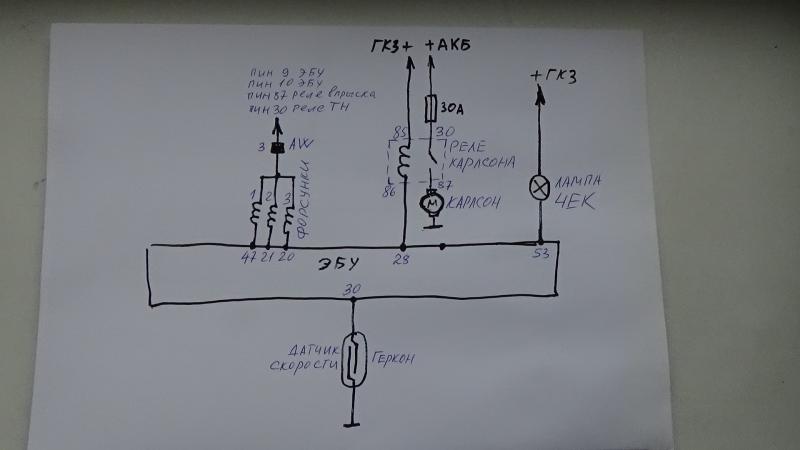

Все доброго времени суток, подключил ТН и пришёл "+" на 10 пин мозгов. УРА искра нашлась  :yahoopnevmo: Попутно вычислил разъёмы на форсунки, подключил, соединил ТН с топливной рампой (насос при вкл. зажигания качает топливо) .Крутнул ДВС, не схватывает, а так хотелось дым пустить  ::girl_cray::: выкрутил свечи, свечи сухие. Снял рампу с форсунками, стартер маслает, форсунки НЕ ПЫЛЯТ  ::girl_cray::: печаль. Смеркалось..........В общем сегодня небыло времени искать, у нас снег выпал, а как всегда дел по дому недоделано в зиму......Да,цвета проводов на форсунки совпадают с VE ,а вот пины не успел сверить. Владимир Николаевич нарисуйте, что дальше подключить. Жду дальнейших советов по оживлению, с уважением и заранее благодарен  -hi-

« Ответ #53 : Сентября 15, 2019, 09:37:56 am »
Реинкарнация EJ-DE
« Ответ #54 : Сентября 15, 2019, 09:54:42 am »
Для разъёма AW канэшна лучше найти ответную часть... я не нашёл и переделал на жиговский, но он сцука размером с кирпич.  ::girl_cray:::
Вот в принципе и ВСЁ !

Зачем неделю?  Всю эту периферию я нарисовал для окончательной эксплуатации. Карлсона, датчик скорости, лампу чек, зарядку, давления, указатель температуры ОЖ - для первого дымка можно пока не подключать.
Ну я бы лампочку давления пожалуй подключил....  на 6 пин AW одним концом и на + гкз другим... не сложно..
