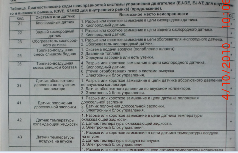

« Ответ #103 : Октября 20, 2019, 07:19:02 am »
Коды ошибок.

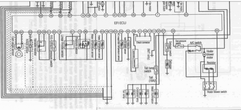

Владимир Николаевич, первую схему,что на 5 странице скидывали,особенно про датчики, можно ещё раз ,поотчетливей. Размыто ,нифига надписи не могу прочитать. В мозгах венегрет, в моих, да и в машине то же. Сейчас вот смотрю на схему и понимаю,что там по пинам то не все совпадает . На что влияют "переменные резистры" пины 50-39-51 ,кто это? И ещё "Р/С гидропереключатель" по пинам 65-масса ,он для чего?или это датчик аварийного давления? Бесплатный сыр в мышеловке (((купил ДВС с битой машины, хотя судя по подосланному топливному насосу, далеко не факт,что и ДВС пришёл бы в идеале. Россия))))
У меня тоже качество схем поганое  :(
Не могу их скопировать, приходится брать скрином.
Попробую двумя частями...
Реинкарнация EJ-DE
« Ответ #112 : Октября 21, 2019, 13:31:55 pm »
Ещё раз...

50-39-51 ,кто это?
А какие цвета проводов подходят к этим пинам?
Реинкарнация EJ-DE
« Ответ #114 : Октября 21, 2019, 13:39:20 pm »
Сергей, в принципе можешь попробовать сам разобраться с датчиками где-кто... по цветам проводов со схемы от EJ-VE
Цвета то у нас совпадают вроде бы....

Благодарю вас за участие и поддержку в этом вопросе, до весны только т5ория и вопросы по схеме. Техника за 150км от меня, поэтому мат часть учу ,набираюсь знаний и забиваю голову всякой всячиной)))Жизнь зебра, сейчас она ко мне задом, а потом посмотрим ...... По схемам более менее понятно, датчик кол-ва оборотов, куда геркон ставить, запаралелен с тахометром?надписи в прямоугольниках неразборчиво совсем.
Реинкарнация EJ-DE
« Ответ #116 : Октября 21, 2019, 14:08:35 pm »
Геркон один конец на массу, другой на 30-ый пин ЭБУ. Тудаже похоже и тахометр цепляется.   ::undecided:::

« Ответ #118 : Октября 21, 2019, 16:49:16 pm »
Посмотрел у себя... точно это ДАД  Подходят провода  Rw    Gy    Biw
